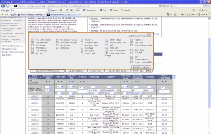

有了一组搜索条件,有很多方法可以找到符合要求的ADC。查找 16 位 ADC 的最简单方法之一是使用制造商网站上的搜索工具。通过输入分辨率和采样率,建议多种选择。
许多 16 位 ADC 指定 14.5 位 ENOB。如果您希望获得更好的噪声性能,请使用过采样将 ENOB 推高到 16 位(n 位改进从 4n过采样)。对于过采样,可以使用较低分辨率的ADC:过采样256(44过采样)将产生 16 位噪声性能。在我们的示例中,这意味着采样率为5.126 MHz(20 kSPS×256)的12位ADC。或者,过采样 4 的 14 位 ADC2;或 1.28 MSPS 可能会更好。然而,这些产品的成本与AD7685 16位、250 kSPS ADC一样高。
AD7685 16位PulSAR ADC从列表中选择。该转换器具有 90 dB SNR 和 250 kSPS 采样率,可满足我们的要求。建议将精密XFET基准电压源ADR421/ADR431与该ADC配合使用。2.5 V 输入范围超过了我们的 250mV p-p 输入规格。®®
图2.典型ADC选型表

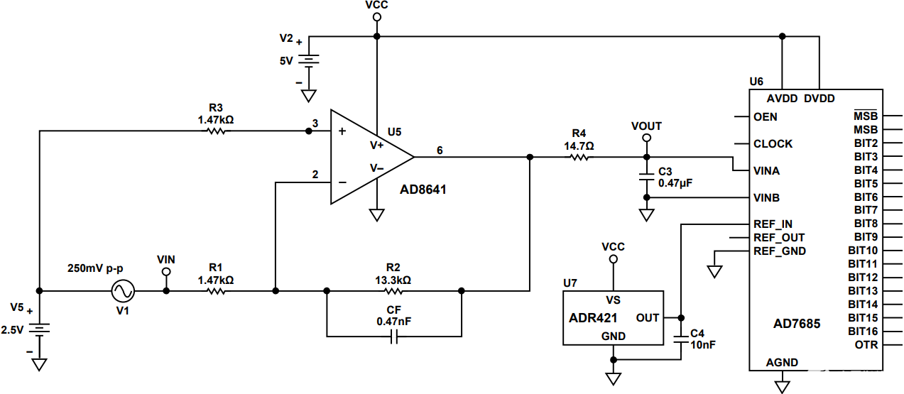

第 5 步:找到最佳放大器并设计增益模块
在知道输入信号带宽后,选择运算放大器的首要任务是选择具有可接受的增益带宽积(GBWP)的运算放大器,并且能够以最小的直流和交流误差处理该信号。为了获得最佳增益带宽积,需要信号带宽、噪声增益和增益误差。这些术语的定义如下。作为指导,如果要将增益误差保持在0.1%以下,请选择增益带宽大于输入信号带宽100倍的放大器。此外,我们需要一个快速稳定并具有良好的驱动能力的放大器。请记住,我们的噪声预算要求运算放大器输入端的总噪声小于40.8 nV/√Hz,而ADC规定为7.9 nV/√Hz。总结运算放大器的搜索条件:UGBW>1 MHz,5 V单电源,良好的电压噪声、电流噪声和THD规格,低直流误差不会降低ADC的规格。
使用与ADC搜索类似的方法,选择AD8641作为本例。AD8641是一款低功耗、精密JFET输入放大器,具有极低的输入偏置电流和轨到轨输出,可采用5 V至26 V电源供电。其相关规格如下表所示。我们可以在同相配置中使用表中所示的元件值配置运算放大器。
元件 价值
R1 1.47 千瓦
R2 13.3 千分电阻
R3 1.47 千瓦
Zh 28.5 nV/√Hz
50 fA/√赫兹
Cf 0.47 华氏度
图3.完整的解决方案。
所有有源和无源元件都会产生噪声,因此选择不会降低性能的元件非常重要。例如,购买低噪声运算放大器并用大电阻包围它是浪费的。请记住,1 kΩ电阻具有4 nV噪声。
如前所述,可以在ADC和该增益模块之间使用可选的RC滤波器,这有助于缩小带宽并改善SNR。

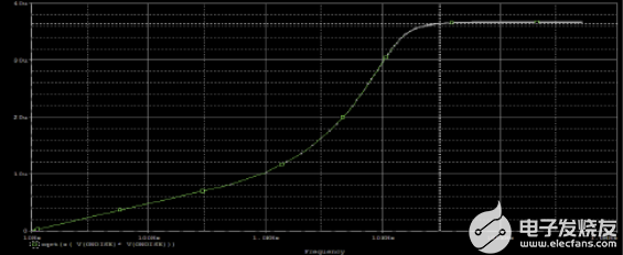

使用可从ADI网站下载的PSpice宏模型可以成为验证任何电路设计的良好起点。快速仿真显示了我们设计解决方案所针对的信号带宽。图4显示了AD7685输入端可选RC滤波器前后的响应。
图4.图3所示电路带宽仿真。

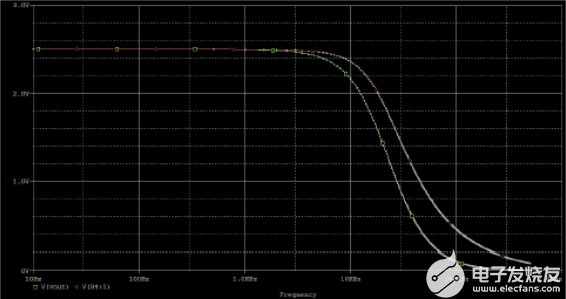

如图5所示,10 kHz带宽范围内的总输出噪声接近31 μV rms。这小于41 μV rms的设计目标。需要构建工作台原型,并且整个解决方案必须在全面生产之前进行验证。
图5.图3中电路噪声响应仿真。
