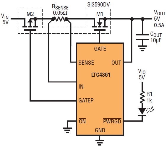

除了过压保护之外,LTC4361 和 LTC4362 还具有过流保护功能,以保护调整 MOSFET 免受过大电流的影响。LTC4361 实现了一个准确度为 10% 的 50mV 电子电路断路器门限和一个 10μs 毛刺滤波器。A 50mΩ R意义IN和SENSE之间的连接实现了1A过流门限,如图1所示。LTC4362 实现了内部电流检测,并具有一个准确度为 20% 的 1.5A 过流门限和一个 10μs 毛刺滤波器。与过压一样,过流激活GATE上的30mA快速下拉并释放PWRGD下拉。在一个过流故障之后,LTC4361-1 和 LTC4362-1 闭锁,而 LTC4361-2 和 LTC4362-2 在一个 130ms 延迟之后自动重新启动。
适配器
图1.5V 系统,可防止 ±24V 电源和过流。
如图1所示,由GATEP引脚驱动的可选P沟道MOSFET提供低至BV的低损耗负输入电压保护DSS的场效应管。GATEP 齐纳的内部输入通过钳位其 V 来保护 MOSFET 栅极一般事务人员V 时至 5.8V在走高。

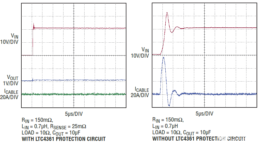

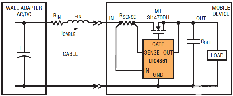

图 2 示出了 LTC4361 用于保护移动设备电源输入的电路。L在和 R在对墙上适配器、适配器电缆和连接器中的累积寄生电感和电阻进行建模。20V 墙上适配器的输出热插拔到设备中,以模拟使用错误适配器的意外插入。为了进行前后比较,LTC4361,R意义和MOSFET被移除,并重复相同的热插拔,IN短路到OUT。图3比较了两种热插拔波形。由于 IN 引脚上的低电容,LTC4361 电路的情况几乎没有过冲和浪涌电流。额定电压更高的 MOSFET 可用于保护系统免受高达 BV 的更高瞬态或直流电压的影响DSS的场效应管。例如,具有 60V BV 的 MOSFETDSS与 LTC4361 配合使用时,能够在 IN 上承受高达 60V 的瞬态和 DC 电压。
适配器
图2.电压适配器为移动设备充电的典型电路。
适配器
图3.具有或不具有 LTC4361 保护功能的热插拔波形。

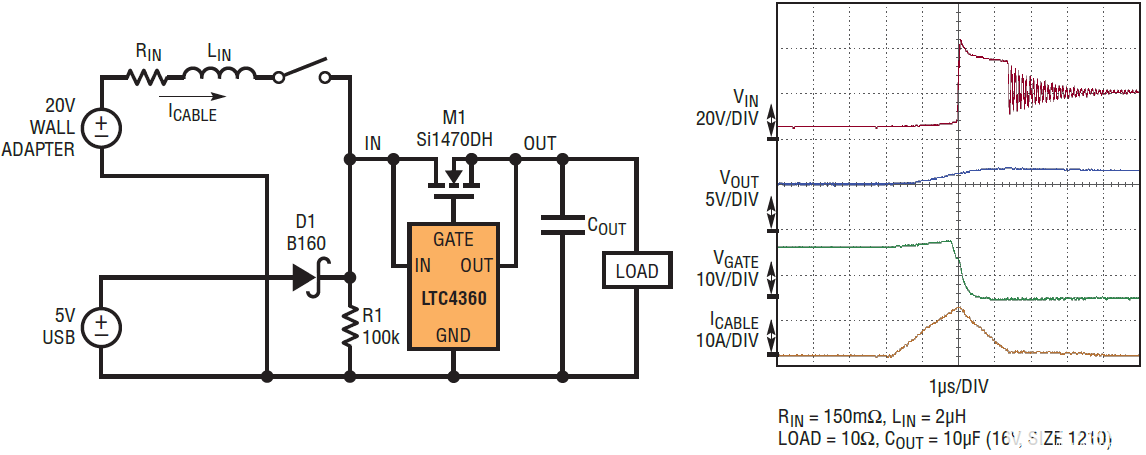

图4中的电路说明了移动设备电源输入时可能发生的最坏情况过压情况。在具有双电源输入的设备中,20V 墙上适配器被错误地热插入 5V 适配器输入,而 5V USB 输入已经激活。LTC4360 可快速检测 IN 处的过压并切断 MOSFET。但是在L中积聚的大电流在在IN处引起电感尖峰。雪崩击穿额定MOSFET的体二极管击穿,将该能量释放到C外,箝位电压约为 40V,远低于 IN 可以承受的 85V。如果超过MOSFET的雪崩能力或V时的电压上升外由于L中能量的释放在成 C外是不可接受的,可以在IN和GND之间放置一个额外的外部箝位,如SMAJ24A。
适配器
图4.20V适配器插入5V系统时的过压保护波形。
