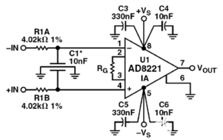

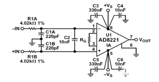

图2所示为传统的高频、低通滤波器网络,该网络容易出现C1A、C1B和C2值的差异。图3显示了一个集成的X2Y电容方案,由于X2Y结构和设计的性质,该电容提供了更高的性能。

图2.传统的高频、低通滤波器网络
射频
图3.集成 X2Y 电容器实现
专门的ECG设计人员应对潜在环境进行建模,不仅要确定交流电源共模信号,还要确定连接到患者时可能到达ECG电极的其他共模和差模信号。大多数ECG电缆中都嵌入了保护电阻,用于除颤器保护。这种影响,加上电缆电容和前端EMI滤波的差异,会导致共模信号变得不平衡,从而导致相移和共模到差模的转换。

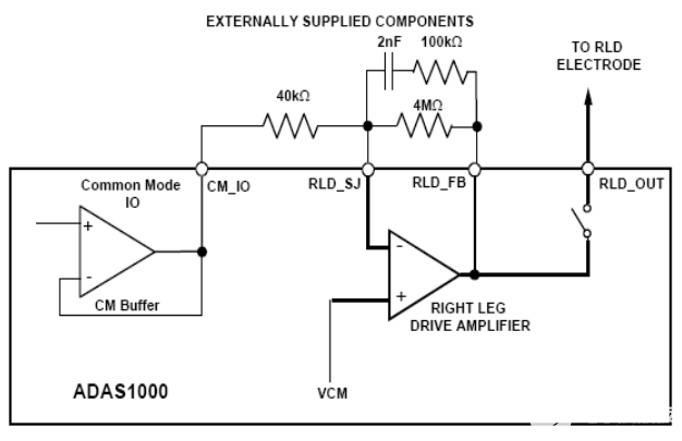

一种称为右腿驱动 (RLD) 的技术可以降低多导联配置的 CMR 要求。即使在2引脚系统中,放大器相对于接地的共模电压也可以降低,方法是使用一种RLD形式,将电流与输入的CM信号异相驱动180度回电极。由于电极阻抗不匹配,电流注入必须考虑到这一点,调整相对电流/相位以最小化有效共模信号。

一些系统采用单电源电压工作,生成的虚拟地在电源接地和电源轨之间向患者施加中点电压(无电流)。这通常是RLD电路的一部分。电极放大器相对于该中间电源轨,以确保不会注入交流或直流电流。相对于该虚拟接地所需的输入动态范围为±1 V,这是除颤后快速响应和预期最坏情况环境条件所需的。
射频
Figure 4. Right Leg Drive—Possible External Component Configuration
ECG前端的噪声性能、线性度、CMRR和差分增益不得受到放大器特定输入工作点的影响。每个电极的输入阻抗必须大于1 GΩ,电容约为10 pF或更低,最好在电极之间匹配。ADI公司的分立式仪表放大器AD8220和AD8226具有宽动态范围,可实现满足CMR需求的电路架构。ADAS1000 ECG AFE满足低噪声、高动态范围、CMR和线性度的要求。Blackfin处理器还满足ECG和自动体外除颤器(AED)设备的后端需求。®
