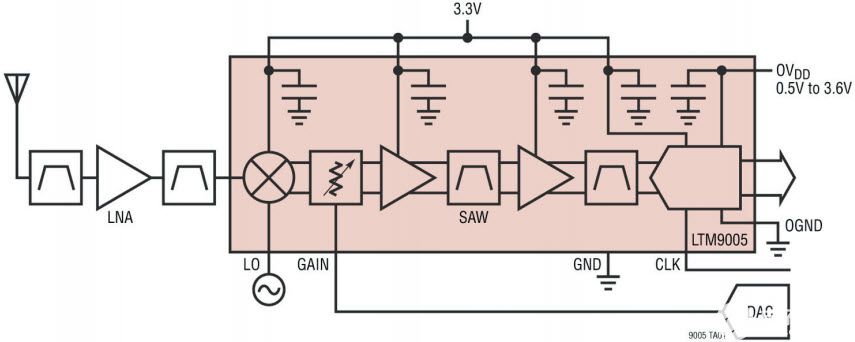

设计分析—140 MHz 中频采样接收器
LTM9005 是一款中频采样接收器,内置一个下变频混频器、一个带可变衰减器的中频放大器、一个表面声波 (SAW) 滤波器和一个 14 位、125 Msps ADC,如图 2 所示。LTM9005-AB SAW滤波器的中心频率为140 MHz,带宽为20 MHz,允许使用4个WCDMA载波。如上所述,LTM9005-AB 可与类似的 RF 前端配合使用,以构建一个完整的 UMTS 频段上行链路接收器。在这种情况下,适当的前端应具有14.5 dB的最大RF增益。
放大器
图2.在 LTM9005 μModule 接收器中实现的中频采样架构。
以下是 LTM9005-AB 的典型关键规格:
−1 dBFS 的信号输入:−17.8 dBm
输入噪声电平:−158 dBm/Hz
IIP3:
中频内 2 音:+17.7 dBm
中频外 2 音:+19 dBm
P1分贝,中频通带外:+8.8 dBm
雷杰。中频通带外:40 dB
LTM9005-AB的典型输入噪声为−158 dBm/Hz。考虑到RF前端的噪声,最大RF增益下的预测系统灵敏度为−122.2 dBm。
UMTS规范要求最大同信道干扰源为−73 dBm。将接收器设置为最大增益时,达到μModule接收器输入的电平为−58.5 dBm。请注意,调制通道的波峰因数约为10-12 dB,因此该信号在μModule接收器输入端将达到约−48.5 dBm的峰值功率。这相当于ADC输入端的−31.7 dBFS。
将RF AGC设置为最小增益,手机平均功率为+28 dBm时,规范中规定的最小路径损耗为53 dB。接收器输入端的最大信号电平为−25 dBm。此条件设置了可以放置在μModule接收器之前的最大RF增益。假设RF AGC范围为20 dB,则LTM9005-AB输入端的信号电平为−30.5 dBm。考虑到波峰因数,该信号在μModule接收器输入端将达到约−20.5 dBm的峰值功率。这相当于ADC的−3.7 dBFS。
考虑接收器设置为在存在阻塞信号时的最大RF增益。同样,灵敏度规格为−115 dBm。请注意,一旦接收信号被数字化,将使用DSP完成额外的带通滤波。假设此操作的抑制系数为 20 dB。
这些阻塞信号中的第一个是电平为−52 dBm的相邻通道。μModule接收器的IF抑制为40 dB,DSP后处理再增加20 dB。因此,该信号相当于接收器输入端−114.5 dBm的干扰源;数字化信号的电平为−50.7 dBFS。所得灵敏度为−122.2 dBm。
接收器还必须应对10 MHz≥−40 dBm干扰信道。同样,RF前端不会抑制该通道,但μModule接收器的IF和DSP抑制会将其衰减到接收器输入端的−102.5 dBm等效电平。这相当于数字化信号电平为−38.7 dBFS,所得灵敏度为−119.8 dBm。
在所有这些情况下,LTM9005-AB −1 dBFS 的典型输入电平远高于预期的最大阻塞电平。请注意,所得灵敏度均在−115 dBm规格范围内。
还必须容纳带外阻塞信号,其中最大的带宽带边沿是−15 dBm CW音调,≥接收带边沿20 MHz。RF前端将提供约37 dB的该音调抑制,IF滤波器将提供另外40 dB的衰减。考虑到DSP抑制,该音调相当于−114.5 dBm。所得灵敏度为−122.2 dBm,数字化信号电平为−60.7 dBFS。
假定发射器输出电平为≤+38 dBm,发射到接收隔离度为95 dB。接收器输入端的等效电平(考虑IF和DSP抑制)为−119.5 dBm或−55.7 dBFS。所得灵敏度为−122.2 dBm,也在−115 dBm规格范围内。
对于三阶线性度,在存在两个干扰源的情况下,灵敏度不得低于−115 dBm。干扰源为CW音和WCDMA通道,每个通道为−48 dBm,每个干扰源将在LTM9005-AB输入端以−33.5 dBm的速度出现。它们的频率使得它们与所需通道相距10 MHz和20 MHz,因此三阶互调产物落在IF通带内。在这里,该产品再次显示为伪随机噪声。使用适用于通带外音调的IIP3,预测的三阶积显示为−131.1 dBm。这比噪声水平低约30 dB,对灵敏度没有影响。

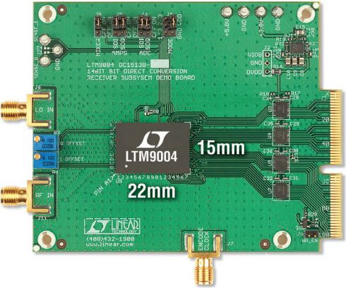

结论
LTM9004 和 LTM9005 具有 UMTS 基站应用所需的高性能,同时又提供了非常紧凑的设计所需的小尺寸和高集成度 (参见图 3)。通过利用SiP技术,μModule接收器可以将采用最佳半导体工艺(SiGe、CMOS)制造的元件与无源滤波器元件组合在一起。
放大器
图3.实际演示板照片显示需要最少的外部电路。
