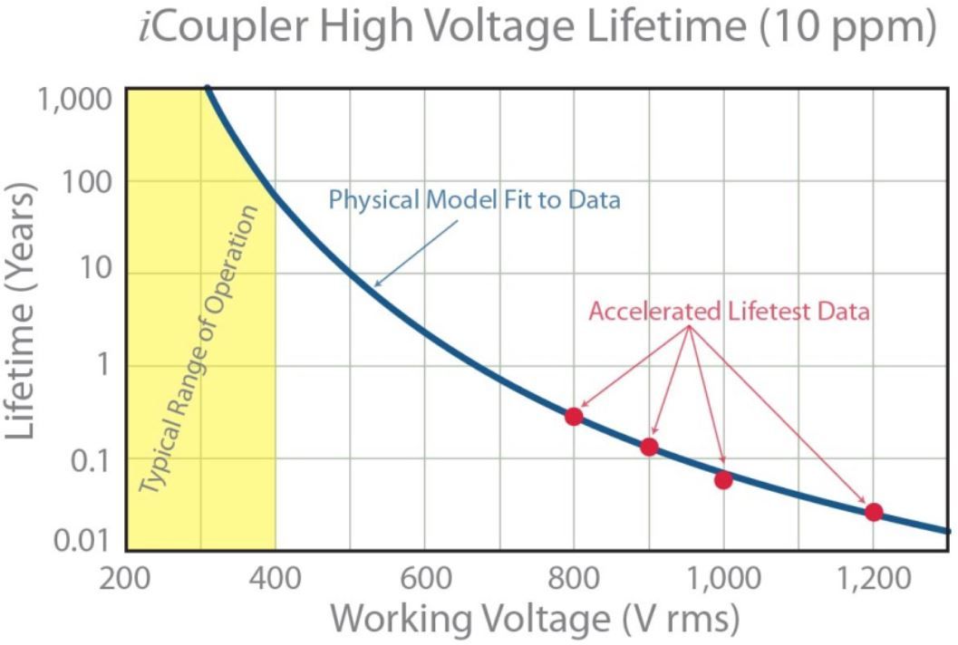

已观察到来自i耦合器器件的HVE数据遵循
光耦合器
其中 L 是 10 ppm 时的失效时间,V 是施加的连续高压。

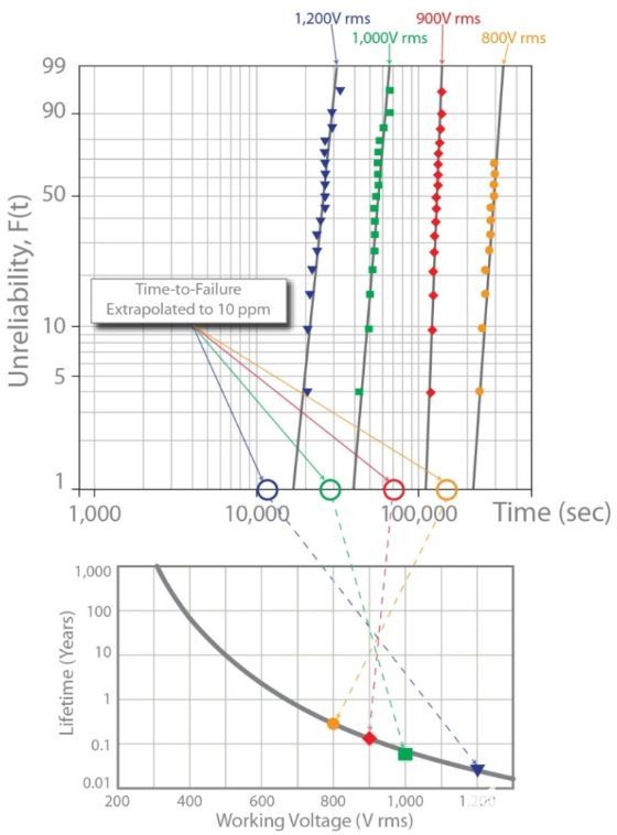

下图显示了一个简化的示例,其中使用来自高压应力样本的四个数据点来拟合模型并推断回典型工作电压。
光耦合器
该数据是通过将样品置于800 V至2000 V rms的60 Hz共模电位差下来测量的。每个单元的失效时间记录在下面的威布尔图中。对于预期工作电压范围内的较低电压,故障时间是外推的。
光耦合器
我耦合器 HVE 寿命取决于施加的电压是交流还是直流。在直流应力下,静态场抑制能量的陷阱/复合释放。因此,直流寿命比交流寿命长得多。我耦合器产品始终指定最坏情况下的交流寿命。
工作电压的均方根规格也有些误导。400 V rms波形实际上是正560 V和负560 V之间的正弦切换,因此跨越势垒的完整峰峰值应力实际上是1120 V。我们已经确认,额定值为400 V rms的双极性波形的寿命与1120 V峰峰值波形的寿命相同,与中心位置无关。在安全至关重要的情况下,数据手册应保守,以确保没有潜在危险,这就是为什么i耦合器数字隔离器的数据手册规定了绝对最差情况下的工作电压。
