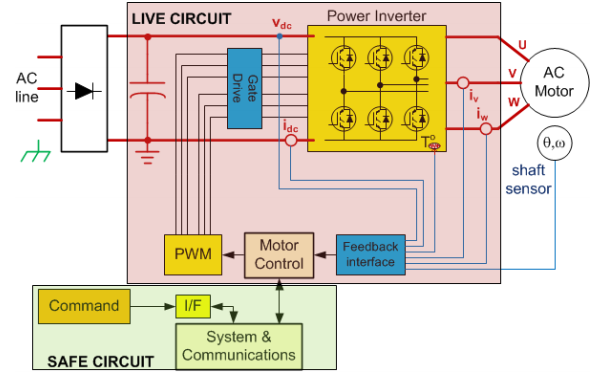

关键问题是隔离要求,这些要求通常会对最终的电路拓扑和架构产生重大影响。有两个关键因素需要考虑:为什么隔离和在哪里隔离。
所需的隔离分类将由前者决定。要求可以是高压安全隔离(SELV)以防止人为电击,或功能隔离以在非致命电压之间进行电平转换,或用于数据完整性和噪声缓解目的的隔离。隔离位置通常由预期的系统性能决定。电机控制通常是一个恶劣的电气噪声环境,设计通常会遇到几百伏的大共模电压,可能以超过20 kHz的频率切换,瞬态dv/dt上升时间非常高。出于这个原因,无论是高性能系统还是高功率固有噪声较大的系统,通常都会将功率级与控制级隔离。设计采用单处理器还是双处理器方法也会影响隔离位置。在性能较低且功耗较低的系统中,通常在数字通信接口处隔离,这意味着电源和控制级具有相同的电位。低端系统具有较低带宽的通信接口进行隔离。传统上,由于传统隔离技术所需的高带宽和局限性,隔离高端系统中的通信接口一直具有挑战性,但随着磁隔离CAN和RS-485收发器产品的出现,这种情况正在发生变化,例如 www.analog.com/ iCoupler提供的ADI公司的产品。

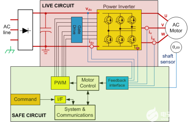

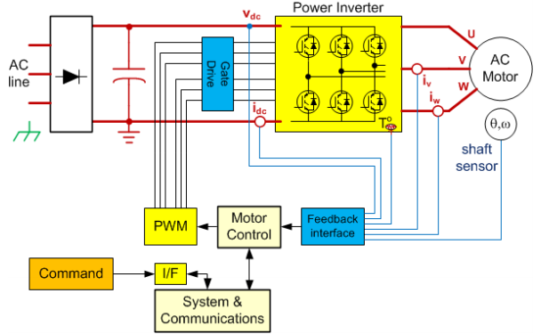

高性能闭环电机控制设计中的两个关键要素是PWM调制器输出和电机相电流反馈。图3a和3b说明了需要安全隔离的位置,具体取决于控制级是与功率级共享相同的电位,还是以接地为参考。无论哪种情况,都需要隔离高端栅极驱动器和电流检测节点,但隔离等级不同——在图3a中,只需要对这些节点进行功能隔离,而在图3b中,这些节点的人身安全(即电流)隔离至关重要。

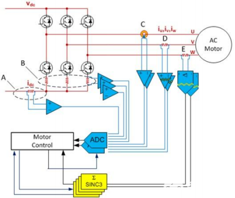

除了传感器类型之外,还有几个电机电流测量节点可供选择。平均直流母线电流可用于控制目的,但在更高级的驱动器中,电机绕组电流用作主要反馈变量。直接相绕组电流测量是理想的选择,用于高性能系统。但是,可以使用每个下部逆变器支路中的分流器或直流母线中的单个分流器间接测量绕组电流。这些方法的优点是分流信号都以电源共通为基准,但从直流链路提取绕组电流需要将采样同步到PWM开关。可以使用上述任何电流检测技术进行直接相绕组电流测量,但分流电阻信号必须隔离。高共模放大器可以提供功能隔离,但人体安全隔离必须由隔离放大器或隔离调制器提供。
图4显示了上述各种电流反馈选项。虽然控制反馈只需要其中一个选项,但直流母线电流信号可用作保护的备用信号。

性能较低的示例:功率级和控制级位于公共电位上,检测选项 A 或 B
Using leg shunts is one of the most economical techniques to measure motor current. In this example, where the power stage shares the same potential as the control stage, there is no common mode to be dealt with and the outputs from option A or B can connect directly to the signal conditioning circuitry and ADC. This type of topology would generally be found in a low power and low performance system with the ADC embedded in the microprocessor.
Higher Performance Example: Control Stage Connected to Earth, Sensing Option C, D, or E
In this example, human safety isolation is required. Sensing options C, D, and E are all possible. Option E provides the highest quality current feedback of all three options and, being a higher performance system, it is likely that there is an FPGA or other form of processing in the system that can provide the digital filter for the isolated modulator signal. The ADC choice for option C, the isolated sensor (likely closed loop HE), would traditionally be discrete to achieve higher performance than that possible with embedded ADC offerings to date. Option D is an isolated amplifier in this configuration, vs.a common-mode amplifier, as safety isolation is required. An isolated amplifier will limit performance, and so an embedded ADC solution may suffice. This will provide the lowest fidelity current feedback compared to options C or E, and while an embedded ADC may be perceived as “free”and the isolated amplifier potentially “cheap,” the implementation usually requires additional components for offset compensation and level shifting for ADC input range matching, increasing the overall signal chain cost.
