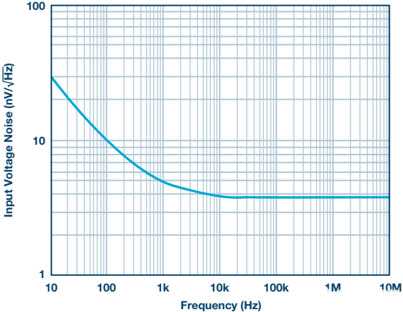

ADA4940-1在100 kHz时提供典型值为3.9 nV/√Hz的低噪声性能,如图2所示。
adc
图2.ADA4940输入电压噪声频谱密度与频率的关系

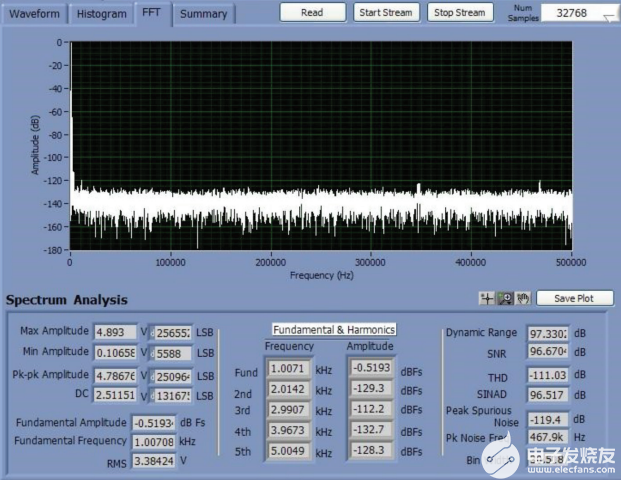

AD7982在1 kHz输入信号下的典型SNR为96.67 dB,THD为–111.03 dB,如图3所示。在这种情况下,测得的SNR为96.67 dB,非常接近上述96.95 dB的理论估计SNR。数据手册中规定的98 dB目标SNR的实际损耗归因于ADA4940-1差分放大器电路的等效输出噪声贡献。
adc
图3.FFT图,fIN = 1 kHz,FS = 1 MSPS(ADA4940-1配置为全差分驱动器)。
