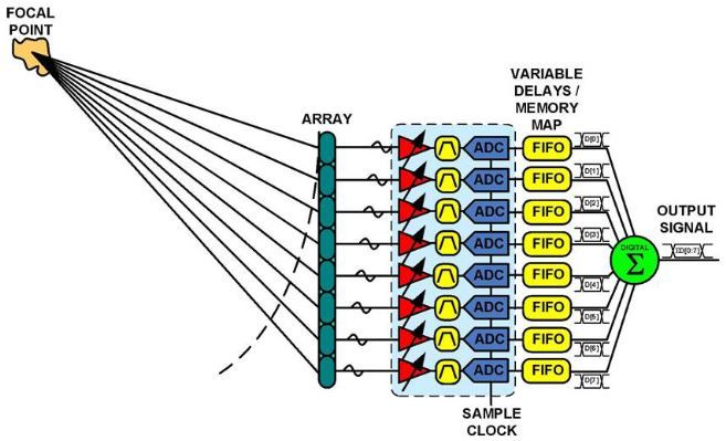

波束成形应用于医疗超声,定义为从公共源产生但由多元件超声换能器在不同时间接收的信号的相位对齐和求和。在连续波多普勒(CWD)路径中,接收器通道经过相移并相加以提取相干信息。波束成形有两个功能:它赋予换能器方向性——增强其增益——并定义体内的一个焦点,从中得出返回回波的位置。
波束成形有两种不同的方法:模拟波束成形 (ABF) 和数字波束成形 (DBF)。ABF 和 DBF 系统之间的主要区别在于波束成形的完成方式;两者都需要极好的通道间匹配。在ABF中,使用模拟延迟块和求和。只需要一个精密高分辨率、高速ADC。DBF系统是目前最常用的方法,采用“许多”高速、高分辨率ADC。DBF系统中的信号采样尽可能靠近传感器元件;然后,信号被延迟并以数字方式求和。DBF 架构的简化示意图如图 2 所示。

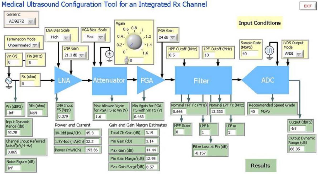

设计人员还可以为这些器件使用配置设计工具,从而评估单个探头和模态性能,如图3所示。系统设计人员可以快速做出这些权衡,并直接在IC级别扩展系统设计。这消除了更改硬件和执行复杂的图像处理测试来验证这些权衡的需要。此外,配置工具将优化的配置参数转换为数字设置,并生成一个文件,该文件可以复制系统的零件最终配置设置。
