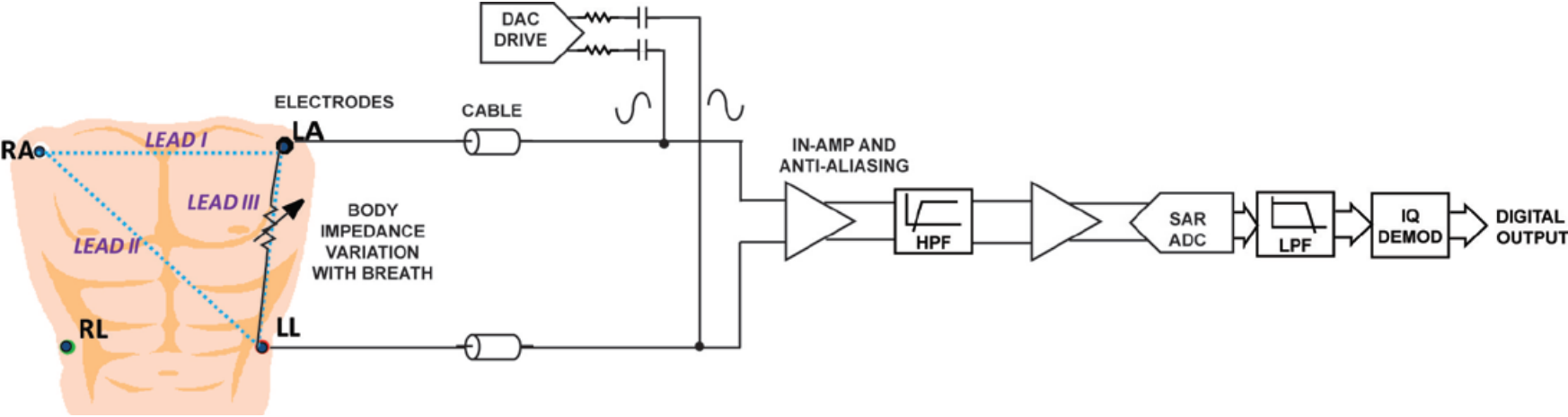

确定患者呼吸频率的关键是测量胸腔阻抗的变化,该阻抗随每次吸气和呼气而变化。阻抗随着患者吸气而增加,随着呼气而降低。设计用于检测这种阻抗变化的电路(基于阻抗气动图)通过一对电极向患者提供高频差分电流。呼吸引起的阻抗变化会导致相应的电压变化,可以在相同的电极上测量(2线呼吸测量),也可以在另一对电极上测量(4线呼吸测量)。
实现最佳呼吸测量在很大程度上取决于患者的位置。例如,如果患者正在睡觉或躺着,呼吸往往在腹部区域;因此,导联II或导联III可能提供最佳的2线测量。或者,如果患者处于直立位置,则导联 I 电极对上可能获得更好的信号。此外,压力往往使我们只在上胸部呼吸,因此铅II或铅III可能仍然是我们中间较平静的人的合适选择。设计用于多路复用不同电极对的呼吸回路将确保完全覆盖,从而捕获最佳呼吸测量值。

驱动电路
典型的布置包括驱动和测量电路。驱动部分可以是DDS或DAC,它们以编程频率将两个异相交流耦合电流输送到一对电极上。电流使用串联电阻器和电容器驱动到患者身上。交流耦合用于将患者与直流隔离,减轻有关向患者提供共模电压的任何担忧。交流耦合电容的值决定了电流幅度。电容值越大,驱动电流越大,电压差越大,从而增加信噪比。图2所示为典型的信号链,显示了呼吸驱动和测量电路。
dac
图2.阻抗测绘测量的典型信号链,显示驱动和测量路径。

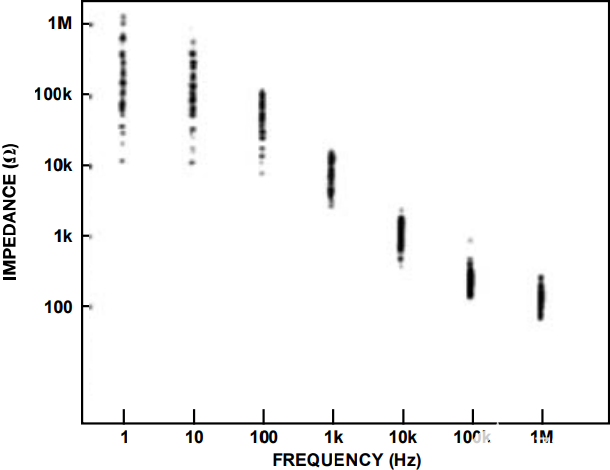

驱动频率通常高于20 kHz,因为随着频率从低值增加到100 kHz,皮肤到电极阻抗降低约100倍。高于100 kHz的频率对于呼吸驱动并不常见,因为杂散电容可能难以控制,并且手术设备等干扰源会成为问题。
dac
图3.患者皮肤阻抗与频率的关系6.

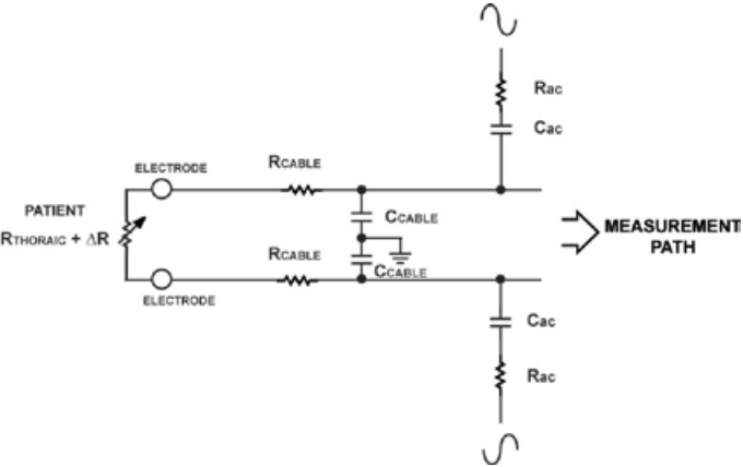

载体电极之间的阻抗是电缆电阻的总和,包括每个电极中存在的任何除颤保护电阻(R电缆通常为 1 kΩ 至 10 kΩ,某些电缆更大)、电极-皮肤界面阻抗(50 Ω 至 700 Ω)和电极之间的人体体体积组织阻抗 (R胸的大约 100 Ω 至 500 Ω)。在存在这些大静态阻抗的情况下,测量电路必须解析呼吸过程中发生的身体阻抗的微小亚欧姆变化(ΔR 通常为 0.2 Ω 至 5 Ω pk-pk)。图4显示了沿患者路径分布的贡献阻抗。
dac
图4.到患者的阻抗路径,包括驱动组件。

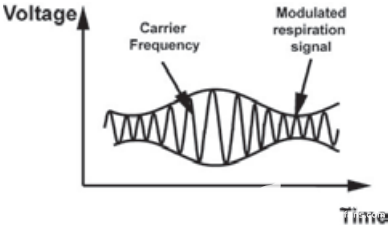

该电路的测量部分包括数字域中的高通滤波、放大、抗混叠、模数转换和同步解调,如图2所示。采集的信号在驱动频率处是调幅载波,在呼吸频率处是浅调制包络。图 5 显示了这在时域中可能是什么样子。载波调制很小,对贡献的噪声源施加了严格的限制,并且需要产生尽可能大的信号。载体和呼吸包络的大小取决于驱动电路产生的电压、胸部静态和动态呼吸阻抗的值以及驱动器电路输出之间的总电阻。测量分辨率受可用信噪比的限制。如前所述,胸腔的电阻抗在呼吸过程中会发生变化,在基线附近变化约0.2 Ω,高达10 kΩ(驱动和返回路径中的总电缆阻抗)。这会产生300 mV信号约2 μV的变化,因此需要高分辨率ADC或过采样。
dac
图5.对应于呼吸频率的调制包络。

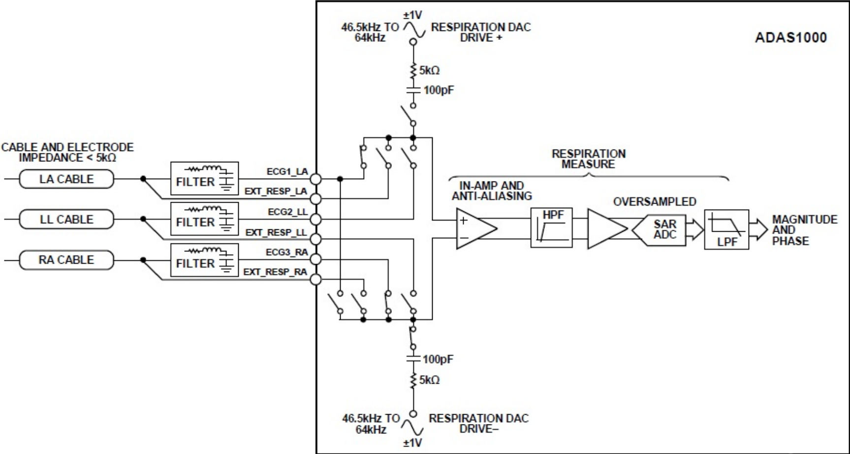

ADI公司的ADAS1000解决了设计呼吸测量电路所涉及的诸多挑战。该芯片主要是一个多通道ECG前端,还提供具有驱动和测量功能的完整呼吸电路。ADAS1000提供灵活的呼吸布置,允许在不同的路径(导联I、导联II和导联III)之间切换驱动和测量,以确保检测到最佳的呼吸信号。它还支持分离呼吸“驱动”和“接收”路径的选项,如图6所示,以提供比通过ECG电缆更大的驱动。这对于测量运动期间的呼吸很有用,当测量可能受益于驱动一组电极和测量另一组电极时。这种方法可以使用一种布置,例如,将载流子注入导联I上,同时在另一组电极上进行测量(4线排列)。
dac
图6.ADAS1000显示灵活的呼吸切换。
对于需要更高分辨率(<0.2 Ω)的情况,4线/电极测量可以显著提高整体分辨率。使用外部驱动电容在引线I上注入阻抗载流子,并测量另一组电极上的呼吸信号,例如相对于RL的LL,能够分辨低得多的阻抗水平。其他配置可以利用其他电极组合。
