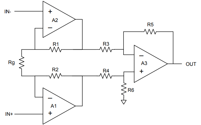

马 特:放大器的输出噪声主要由六个电阻驱动。(图 2 中的 R1 到 R6)我们可以降低这些电阻值,但这有几个缺点:1)仪表放大器现在必须向这些电阻驱动更多的电流。为了在这些更高的驱动条件下保持良好的线性度,我们必须构建更强大的放大器,消耗更多的电流。这对您来说是一个双重打击:您必须通过小值电阻器提供额外的电流,并为更强大的放大器提供更多电流。
仪表放大器
图2.教科书仪表放大器配置。
法案:对于我的功耗问题来说,这听起来不是好消息。
马 特:您的Rg增益设置电阻会变小。这对于噪声来说是一件好事,但如果您期望过压条件差很大,那就不是那么好了。它使放大器的输入对高增益下的大差分电压的鲁棒性降低。我们可以添加电路来解决这个问题,但这个电路会增加输入噪声。
法案:这对我们来说可能不是问题,因为我们的电极输入端已经有保护电路。
马 特:随着减法器电路中的电阻变小,基准引脚的输入阻抗也会变小。这意味着,如果要使用缓冲器驱动该引脚(这在您的应用类型中很常见),驱动放大器必须在目标频率范围内具有非常低的输出阻抗。否则,您可以降低系统的 CMRR 与频率的关系。较低的输出阻抗与频率的关系需要更高功率的驱动放大器。

哈利:四电阻差动放大器比最初看起来更复杂。对于完美的运算放大器,CMRR受到电阻匹配的限制。(图 2 中的 R3-R6)。差动放大器的近似值(参见参考文献1)为:
仪表放大器
哪里一个d是差动放大器的增益,t是电阻的容差。因此,对于增益为1%和1%的电阻,CMRR = 50 V/V,或约34 dB,对于0.1%的电阻,CMRR = 500 V/V,或约54 dB。

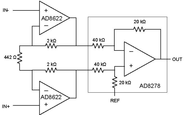

法案:ADI公司提供一系列增益为1/2、1或2的差动放大器。我们比较了AD8271和AD8278,选择AD8278是为了降低功耗。我们将其配置为增益为1/2。这使我们能够增加输入缓冲器的增益,降低电源轨(我们确定为±7.5V dc),并满足噪声和直流失调容差规格。我们认为,将尽可能多的增益移动到输入缓冲器可提供最低的噪声。(参见公式5至公式11,了解新设计的噪声、CMRR和失调容差。
马 特:AD8278的增益可配置为1/2或增益2。通常,我们认为需要将放大器置于尽可能高的增益,以获得最佳噪声性能。但是,由于AD8278是本设计中的第二级,因此将其置于较低的增益中实际上有助于提高设计的噪声性能。这使得比尔在第一阶段应用了更多的收益。低噪声设计的基本规则是在第一阶段获得尽可能多的增益,这里的情况确实如此。
预先应用更多增益也有助于仪表放大器的CMRR。正如我们从之前关于电阻容差与CMRR的讨论中得出的那样,将差动放大器增益从1/2更改为2应该会给我们额外的6 dB CMRR。这也符合AD8278数据手册。但是,如果我们预先使用额外的4×增益,它将使差分增益增加4×同时保持共模增益不变。换句话说,通过预先增益,我们获得了额外的12 dBCMRR,而我们在差动放大器中施加增益可以获得6 dB。请注意,只有当第一级运算放大器具有良好的CMRR时,此技巧才有效,因此使用高质量的运算放大器非常重要。
将G = 1/2用于差动放大器级是Bill优化其分立设计与我们的集成仪表放大器相比的一种方式。通常,对于集成的In Amps,我们必须将差动放大器保持在G = 1或更高,因为较低的差动放大器增益限制了仪表放大器处理宽共模电压摆幅的能力。
法案:经过广泛搜索,我们选择了AD8622作为输入缓冲运算放大器。这款运算放大器具有我们想要的所有规格:小封装尺寸、低功耗、低输入偏置电流、0.1–10 Hz低噪声和宽电源轨。我们认为重要的另一个特征是统一获得稳定性。虽然我们的缓冲器以10的增益运行,但在仪表放大器配置中,共模信号的增益为1,从而导致潜在的稳定性问题。(见参考文献3)
哈利:对于前端运算放大器,有几十种选择,也许有数百种,因此获得精确的失调电压、偏置电流、电源电流、偏置电流等可以优化设计。当我们设计仪表放大器时,我们必须做出一些广泛的权衡,所以对于最后百分之十的性能,值得付出艰苦的努力。AD8622是我们精密放大器系列的最新成员,是电压噪声、低1/f转折、电源电流、增益带宽、失调电压、失调电压漂移等的完美组合。
我想赞扬比尔对系统进行分区的方式。有时我们看到四边形的三个部分用于仪表放大器。这是一个很容易落入的陷阱。第一级的要求在Vos、TCVos、增益、带宽、CMRR等方面与差动放大器级完全不同。同样,对于最后百分之十的性能,第一阶段的双和第二阶段的单倍是很有意义的。为了在运算放大器中获得低电压噪声,我们在第二级中会消耗大量不需要的电流。如果第二级驱动重负载,则需要比第一级运算放大器多得多的驱动。四通道的另一个缺点是:您可能会从输出运算放大器获得第一级运算放大器的热反馈。更详细的讨论见参考文献 4 和参考文献 5。
法案:出于电路板空间原因,我们的首选是使用集成仪表放大器。然而,提供精密差动放大器确实使我们能够微调仪表放大器,而无需昂贵且占用电路板空间的电阻网络。我们能够显著降低功耗,同时仍保持重要的性能特征,如噪声、CMRR和直流输入容差。

图3.简化的护理融合仪表放大器。

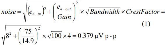

计算AD8221在0.1 Hz至100 Hz带宽下的预期峰峰值噪声,显示增益效应(忽略电流噪声,因为电极阻抗低)。
仪表放大器
