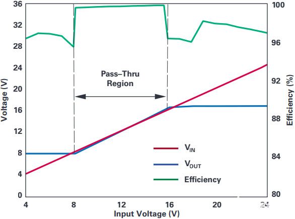

图2显示了该电路的输入/输出传输特性。当输入电压高于直通窗口时,LT8210将其降压至16 V稳压输出。如果输入电压降至窗口以下,LT8210将升压以将输出维持在8 V。当输入电压在直通窗口内时,顶部开关 A 和 D 连续导通,允许输出跟踪输入和器件进入低功耗状态,V上的典型静态电流在和 VINP引脚分别为 4 μA 和 18 μA。在这种非开关状态下,既没有EMI,也没有开关损耗,因此可实现超过99.9%的效率。
DC-DC
图2.直通操作可在直通输入电压窗口中实现 99.9% 的效率。

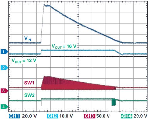

DC-DC
图3.直通模式下的LT8210可快速响应80 V无抑制抛负载脉冲,将输出限制为编程的16 V最大值。

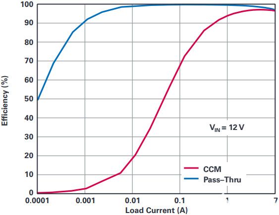

DC-DC
图5.在直通区域,与连续导通模式效率相比,效率接近100%。

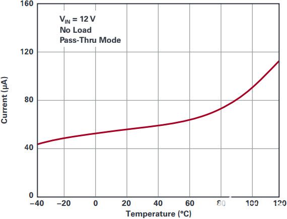

DC-DC
图6.LT8210 在直通区域具有超低静态电流。
