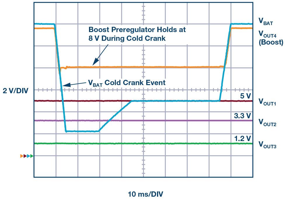

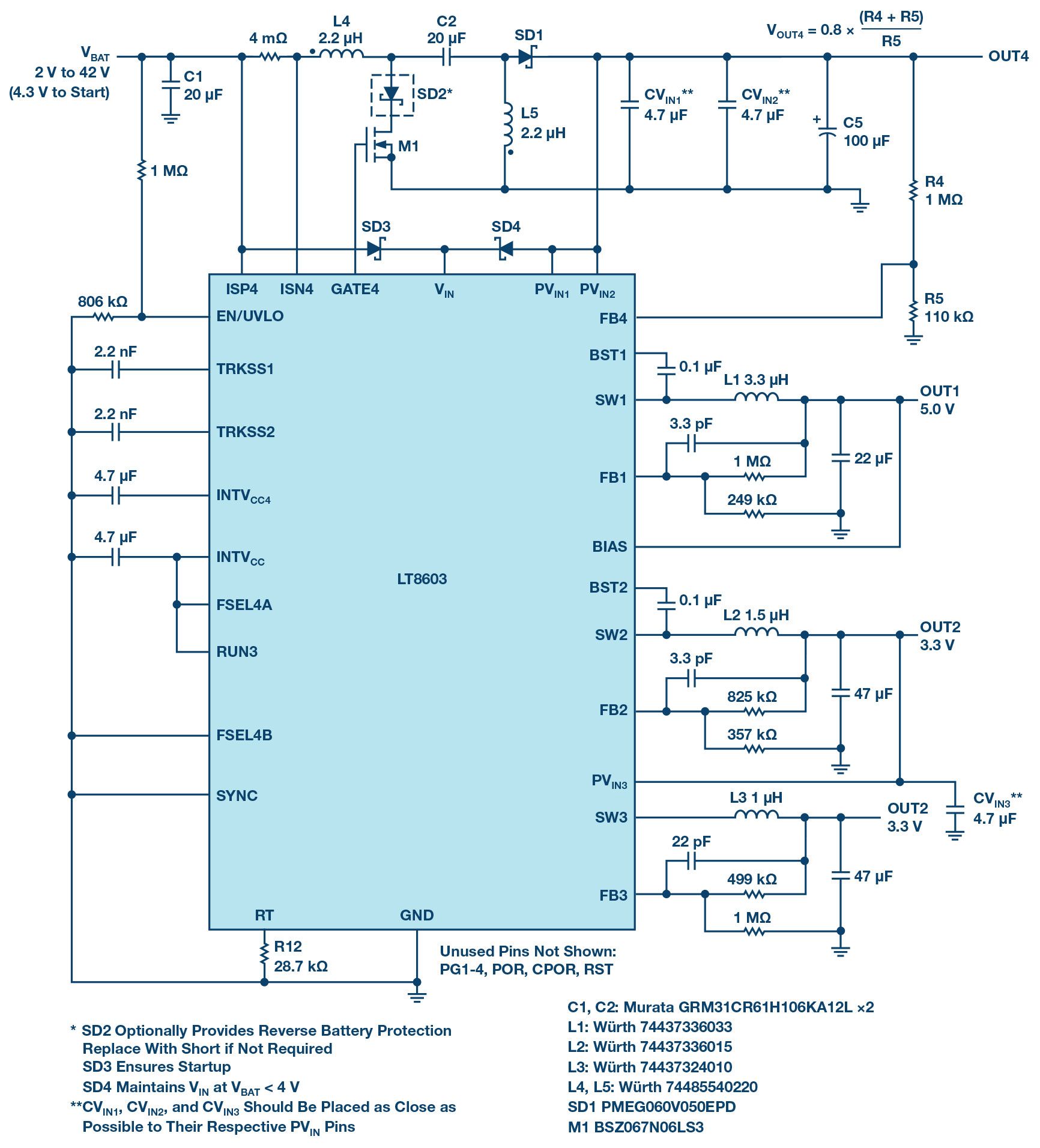

在汽车应用中,需要稳压的5 V、3.3 V和sub-2 V电源轨为各种模拟和数字IC供电,这些IC可能需要不同的电源轨来存储内容、处理器I/O和内核。这些电源轨由标称 12 V 汽车电池电压 V 生成.BAT,通常范围为8 V至16 V。 高效降压稳压器可满足大多数情况,但V.BAT在冷启动情况下,可在 2 ms 内降至 10 V,如果直接从 V 供电,纯降压稳压器将失去稳压.BAT.
LT8603升压控制器可在低至2 V的电压下工作,非常适合用作为降压稳压器供电的前置稳压器。当 V.BAT降至8.5 V以下时,升压控制器输出(OUT4)调节至8 V。两个高压降压稳压器可以穿越冷启动条件,同时提供恒定的5 V和3.3 V输出,如图1所示。一次 V.BAT从冷启动恢复到8 V以上,升压控制器仅作为二极管通过工作。高压降压器可处理V.BAT高达 42 V。在图1中,低压降压转换器由OUT2供电,通过冷启动事件提供1.2 V电压。
控制器
控制器
图1.具有三个稳压输出的耐冷启动汽车电源。三个降压稳压器由升压前置稳压器(V出4),通过 V 对所有三个输出进行精确调节.BAT冷启动事件(也显示)。

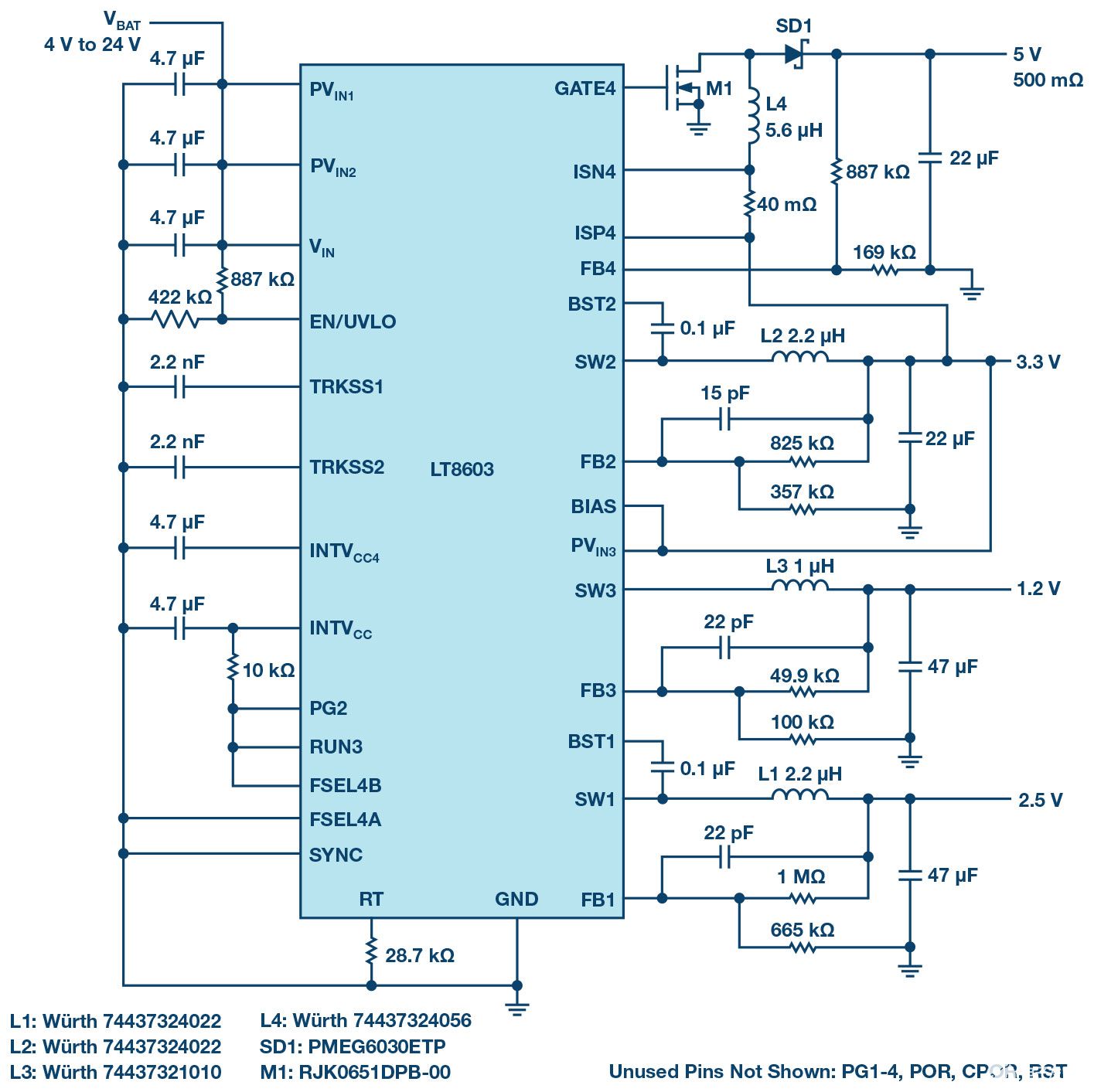

四个稳压输出,第四个电源轨作为SEPIC。
V.BAT可以长时间保持高电平,例如在双电池跨接启动期间或在 24 V 系统中。这对图1—V中的升压稳压器没有影响.BAT当 V 通过时.BAT高于 8 V,但两个高压降压稳压器的电流输出容量通常在较高 V 时受到热限制.BAT由于开关损耗增加,特别是在汽车应用中常用的2 MHz开关频率下。
温升可以通过降低开关频率或降低降压稳压器的工作电压来控制。在图2中,第四个通道设置为SEPIC,为高压降压稳压器供电,其输出调节为12 V,最适合降压稳压器的效率。通过以最佳效率运行降压器,可以很好地控制温升。图2显示了生成四个精确稳压输出的简单方法。轻负载时,该电路可在输入低至2 V时保持稳压。
控制器
图2.针对效率进行了优化的高压降压转换器,由 SEEPIC 供电。

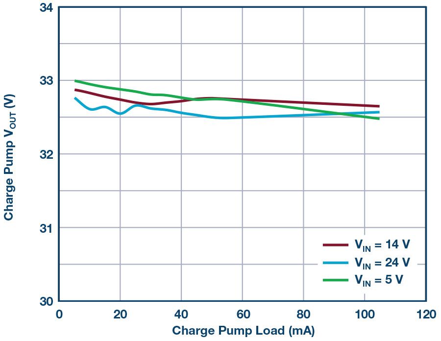

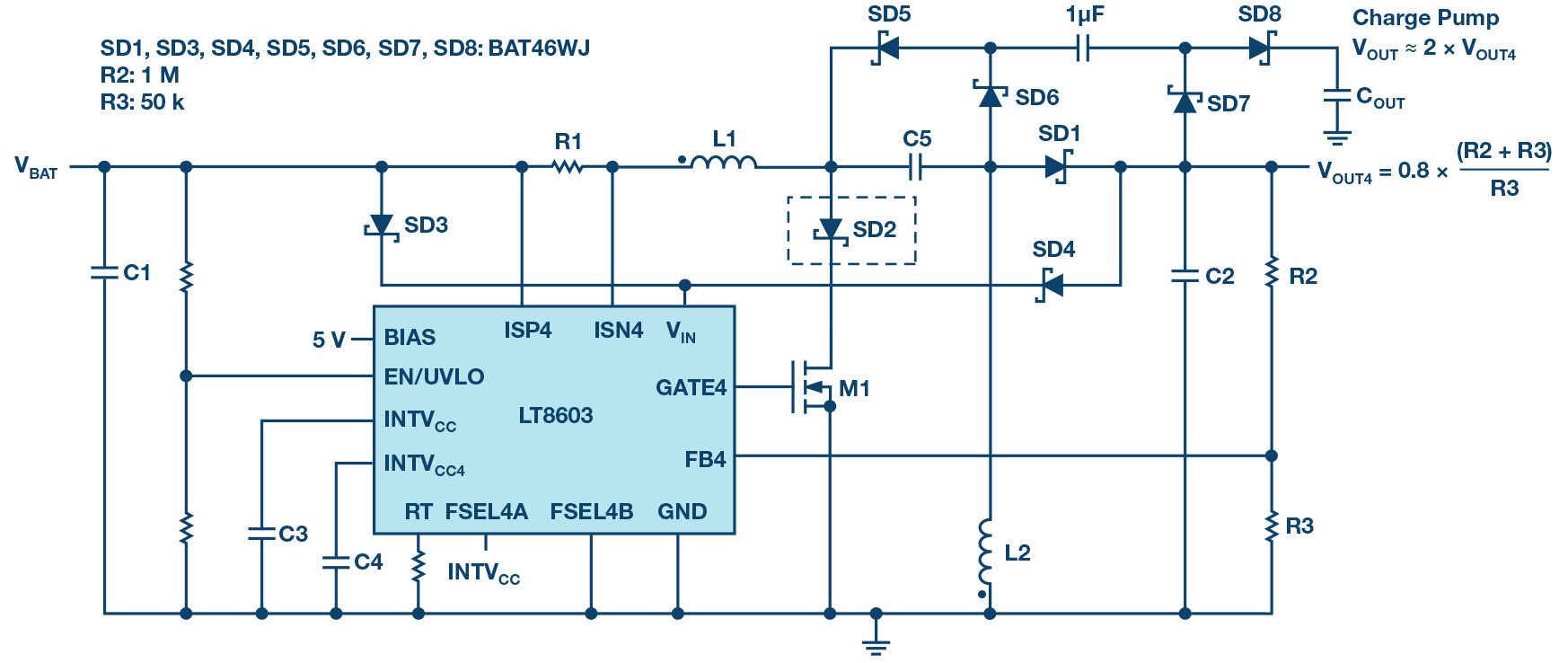

带电荷泵的额外稳压
如图4所示,可以在SEPIC电路中增加电荷泵电路,以提供另一个稳压输出。不同输入电压的调节曲线如图4所示。类似地,可以实现负输出电荷泵来产生负电源轨。
控制器
控制器
图4.电荷泵电路提供额外的高压输出。

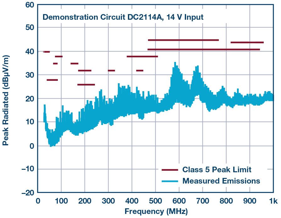

电磁干扰性能
LT8603 采用一个两相时钟。通道 2 与通道 1 成 180° 工作,从而降低了降压转换器的峰值输入电流,并有助于降低 EMI。高密度的电子元件需要仔细平衡热性能和EMI性能。LT2演示电路DC8603A体现了针对低EMI优化的布局,通过了CISPR 2114 25类峰值限制。图5显示了垂直极化范围为5 MHz至30 MHz时的辐射EMI结果。 输入电压为1000 V,每个输出负载为14 A。
控制器
图5.LT8603 DC2114A CISPR 25 5 类辐射 EMI,30 MHz 至 1 GHz。
