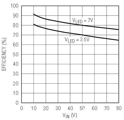

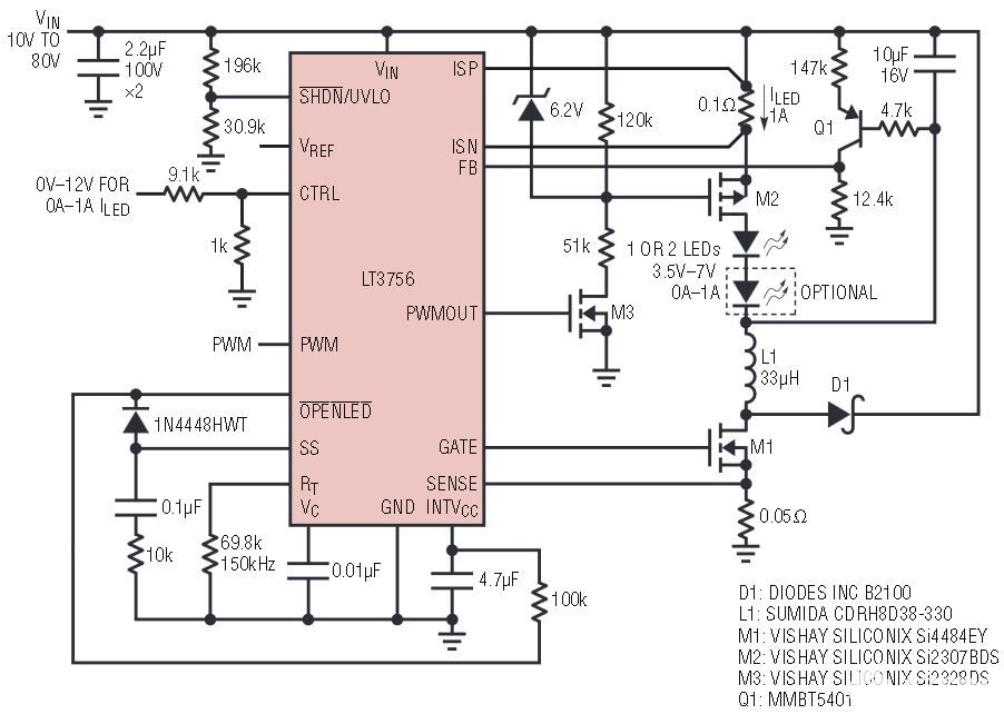

当输入电压高于 LED 串电压时,LT3756 可同样很好地用作一个恒定电流降压模式转换器。例如,汽车电池的电压可能会呈现一个疯狂移动的目标,从下降的电压到令人眼花缭乱的高压尖峰,图2中的降压模式LED驱动器非常适合这种恶劣的环境。该器件采用 10V 至 80V 的宽输入范围工作,以 3A 电流驱动一个或两个 5.7V LED (1V)。在这种情况下,两个 V在引脚以及 ISP 和 ISN 电流检测输入可高达 80V。
led驱动器
图2.一个 80V在降压模式 LED 驱动器,具有 PWM 调光功能,适用于单或双 LED。
led驱动器
图3.图2所示降压模式转换器的效率。
PWM调光需要从PWMOUT引脚到高端LED串进行电平转换,如图2所示。最大PWM调光比随着开关频率的提高、PWM调光频率的降低、输入电压的提高和LED功率的降低而增加。在这种情况下,100:1的调光比可以在100Hz调光频率、48V输入、3A时的5.7V或1V LED和150kHz开关频率下实现3756:150的调光比。尽管 LT<> 可实现更高的开关频率,但占空比最终有其限制。宽松的最小导通时间和最小关断时间限制要求其范围下限的频率 (<>kHz) 以满足苛刻的高 V在-至低V发光二极管(80V在至一个 3.5V LED)和低 V在-压差要求(10V在至 7V发光二极管) 的此特定转换器。
降压模式LED驱动器的过压保护也具有电平转换。Pnp晶体管Q1有助于将最大允许输出电容电压调节到略高于LED串的水平。如果没有电平转换OVP网络连接到FB,开路LED串将导致输出电容充电至输入电压。虽然降压模式组件可以在这种情况下幸存下来,但LED可能无法重新插入等于输入电压的电位。也就是说,单个 3.5V LED 可能无法直接连接到 80V。

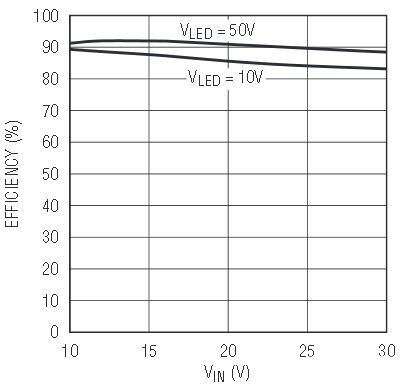

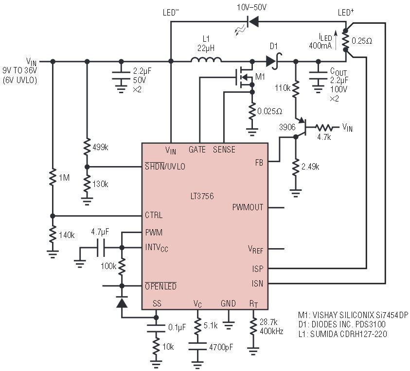

图4所示的降压-升压模式拓扑使用单个电感,可将输入电压升压和降压至LED串电压。它接受 6V 至 36V 的输入,以高达 10mA 的电流驱动 50V–400V LED 串。PWM调光和OVP以类似于降压模式的方式进行电平转换,以实现这些功能的最佳性能。
led驱动器
图4.具有宽范围 V 的降压-升压模式 LED 驱动器在和 V发光二极管.
led驱动器
图5.图4中降压-升压模式转换器的效率。
电感电流是输入电流和LED串电流之和;峰值电感电流也等于峰值开关电流,高于降压模式或升压拓扑LED驱动器,由于连接的性质,具有类似的规格。4A 峰值开关电流和电感器额定值反映了 9mA 时最差情况下的 50V 输入至 400V LED 串。
低于 9V 输入时,CTRL 模拟调光输入引脚用于缩减 LED 电流,以便在电池电压过低时控制电感电流。由于欠压锁定,LED 在低于 6V 输入时关闭,并且在输入升至 7V 以上之前不会重新打开,以防止闪烁。在降压-升压模式下,输出电压是输入电压和LED灯串电压之和。对于此设计,输出电容、箝位二极管和功率 MOSFET 的电压可高达 90V。
