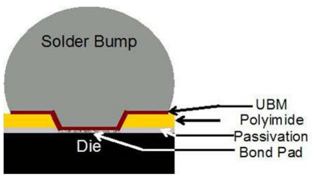

直接凸块 WLCSP 由可选的有机层组成 (聚酰亚胺),用作有源芯片上的应力缓冲器 表面。聚酰亚胺覆盖整个模具区域,除了 粘合垫周围的开口。一种凹凸不平的冶金 (UBM)层在此开口上溅射或电镀。这 UBM是一堆不同的金属层作为扩散 层、阻隔层、润湿层、抗氧化层。这 焊球掉落(这就是为什么它被称为落球)超过。 UBM并回流形成焊料凸块(图2)。

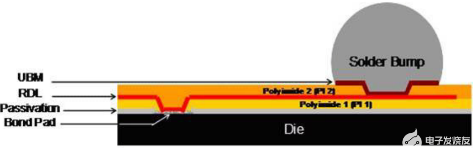

RDL技术允许为引线键合设计的芯片 (沿外围布置的粘合垫)是 转换为 WLCSP。与直接颠簸相比,这 WLCSP的类型使用两个聚酰亚胺层。第一个 聚酰亚胺层沉积在芯片上,保持粘合 垫打开。RDL层经过溅射或电镀以转换 区域阵列的外围阵列。然后施工 沿着直接凸块,带有第二层聚酰亚胺, UBM和落球(图3)。

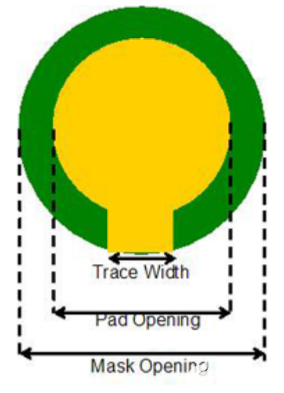

关键电路板设计参数是焊盘开口、焊盘 类型、焊盘表面处理和电路板厚度。基于IPC 标准,垫开口等于 UBM 开口。这 对于间距为 250.0mm 的 WLCSP,典型焊盘开口为 5 μm 200.0 mm 间距 WLCSP 为 4 μm(图 4)。
晶圆
图4.垫开口
阻焊层开口为 100 μm 加上焊盘开口. 走线宽度应小于焊盘的三分之二 开放。增加走线宽度可以减少支座 焊料凸点的高度。因此,保持适当的 走线宽度比对于确保可靠性非常重要 焊接连接。对于电路板制造,两种类型的 焊盘/焊盘图案用于表面贴装装配 (图5):
非阻焊层定义 (NSMD):PCB 上的金属焊盘(I/O 连接到该焊盘)小于阻焊层开口。
阻焊层定义 (SMD):阻焊层开口小于金属焊盘
晶圆
图5.焊盘类型
因为铜蚀刻工艺比铜蚀刻工艺具有更严格的控制 阻焊层开口工艺,NSMD优于 贴片。NSMD 焊盘上的阻焊层开口更大 比铜焊盘,允许焊料附着在 侧面铜焊盘和提高可靠性 焊点。
