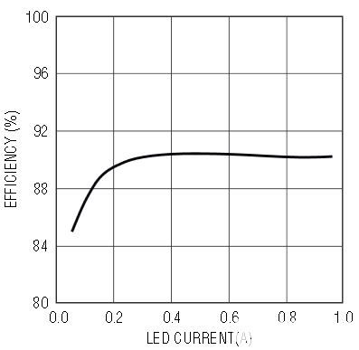

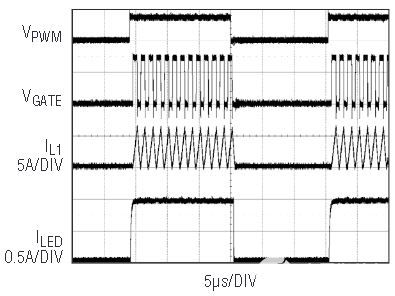

图1所示为一个9W升压转换器,该转换器采用26V至350V电源调节8V的LED电流,稳定电流为18mA。如果电源固定在 12V,则稳压器以恒定开关频率工作,用于由 CTRL 引脚在 125mA 和 1A (2.4W 至 27W) 之间设置的 LED 电流。最小导通时间为 1μs,最小导通时间为 2μs。图50中的开关波形显示了在27%占空比、1V/12A负载和1V电源下的工作。请注意LED电流信号的快速上升和下降时间,即使在7A时也是如此。在最大负载下,GATE引脚为1V,持续近3μs(与最小脉冲宽度相同),电感电流在每个GATE脉冲开始之前达到零,这是DCM工作的特征。图12显示了90V输入时的效率与LED电流的关系,峰值略高于<>%。
PWM
图1.这款 10W 升压 LED 驱动器通过在 50kHz 频率下实现 1:20 PWM 调光,远离音频频段。较低的PWM频率会导致陶瓷电容器振动时发出可闻的嗡嗡声。
PWM
图2.图 1 中升压 LED 驱动器的 DCM 操作。
PWM
图3.图1中升压LED驱动器的效率大于90%。

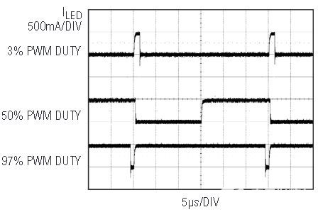

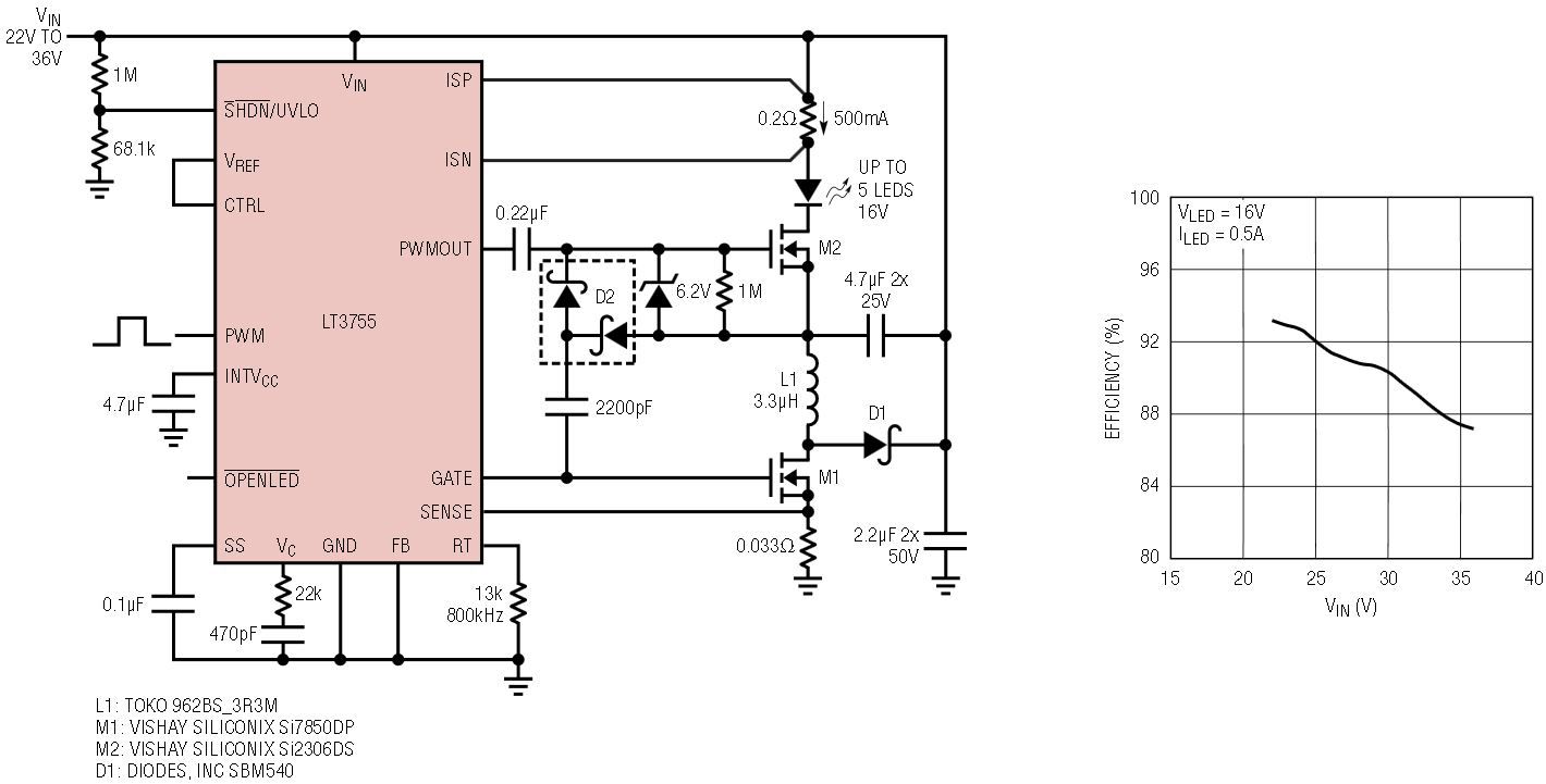

图4所示为降压模式转换器,该转换器采用16V至500V电源调节22V LED串,电流为36mA。该电路具有一个外部电荷泵和电平转换,用于驱动LED断路NMOS的栅极。这种电平转换提供的上升和下降时间比驱动PMOS的熟悉电阻电平转换要快得多,并且消耗的电流要少得多。图5中的示波器曲线显示了几个占空比下的PWM调光——很明显,输出LED电流没有明显的变化,因为脉冲宽度在最小导通时间和最小关断时间之间平滑调整。该8W电路的效率超过90%。
PWM
图4.8W 降压模式 LED 驱动器,在 50kHz 频率下具有 1:20 PWM 调光和 90% 的效率
PWM
图5.图4中降压模式驱动器的三种PWM调光设置。即使在 33kHz 下,LED 电流在最小占空比到最大占空比之间也没有明显变化。

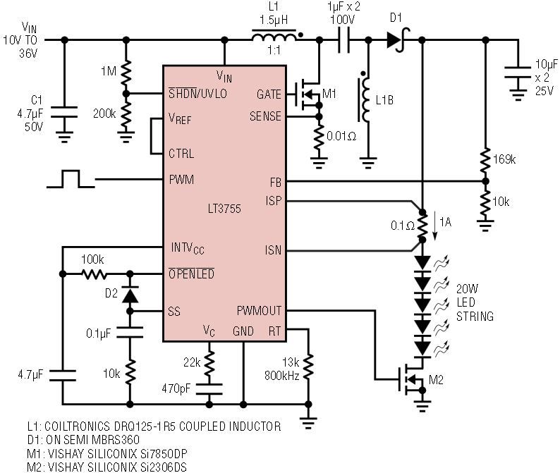

图6所示为SEPIC转换器,该转换器采用1V至20V电源驱动12A、36V LED串。除了提供升压和降压能力外,该电路还非常方便,因为它提供输入-输出隔离,并内置输出短路至GND保护。该电路的效率超过87%。与其他电路一样,最小PWM导通和关断时间为1μs。图7显示了输出短路故障期间的波形。当开关电流斜坡上升到设定限值 10A 时,输入电流保持受控状态,然后跳过接下来的几个周期,同时 LED 电阻器检测到的电流斜坡下降到 1.5A。这种电路操作的故障模式可以无限期地持续下去,而不会损坏组件。
PWM
图6.20W SEPIC LED 驱动器,具有 50:1 PWM 调光(20kHz)和输出故障保护。
PWM
图7.图6所示的SEPIC转换器在GND输出故障期间保持控制。
