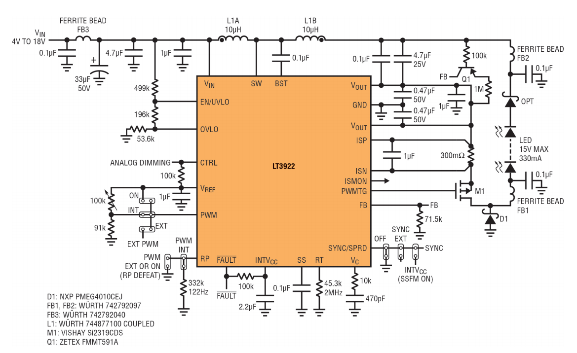

当用作升压型转换器时,LT3922 能够为高达 34V 的 LED 供电,从而在低于 40V 的电压下留出一些裕量用于 LED 开路过冲。 图2所示的4MHz、28V至1V升压LED驱动器为330mA的LED串供电,电压高达34V。它可以在外部PWM调光 在 120Hz 至 2000:1 比率下,或者可在内部调光至 128:1 比率,并在 PWM 引脚上使用模拟输入电压。
emi
图1.2MHz 常规升压原理图,2000Hz 时具有 1:120 PWM 调光
它可以承受开路 LED 和 LED 接地短路,并通过置位其 FAULT 引脚报告这些故障。输出电流可以通过ISMON引脚进行监控,即使在PWM调光期间也是如此。在2MHz开关频率下,其基波EMI谐波位于AM频段以上,但其EMI仍然很低。可以添加扩频调频(SSFM),以将开关频率分布在2MHz至2.5MHz之间,并降低基波及其多次谐波处的EMI。2MHz升压转换器的效率在91V时仍高达12%+在由于集成了同步开关。在较低的 V 下在,当峰值电感电流达到其限值时,输出电流正常降低,在LED保持亮起时不闪烁。

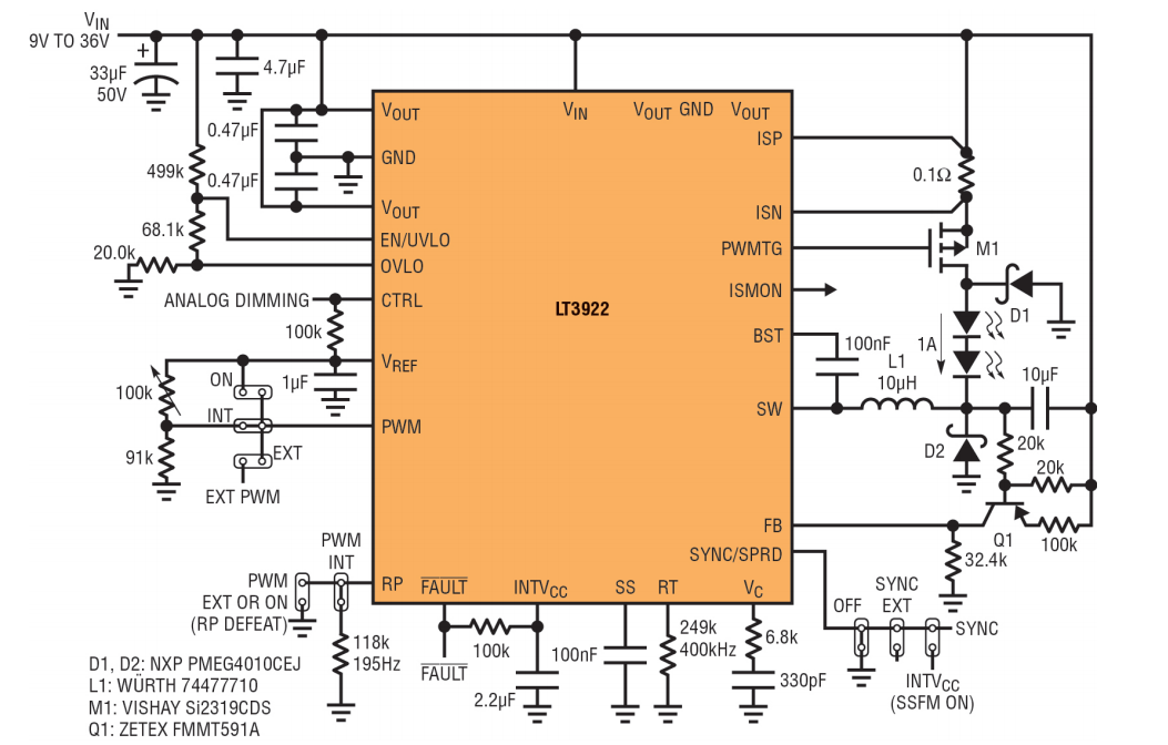

图 3922 中的 LT3 升压-降压拓扑支持一个输入电压范围,该范围扩展在 LED 串电压之上和之下。的总和 LED串电压和输入电压必须保持在35V以下,以使ISP和ISN电压低于40V绝对最大值。
emi
图3.2MHz升压-降压LED驱动器,具有低输入和输出纹波。该解决方案通过 CISPR 25 5 类。
这种获得专利的低 EMI 拓扑具有升压型低纹波输入电感器和降压模式型低纹波输出导向型电感器。4V–18V 汽车输入或多个电池化学输入(5V、12V 和 19V)升压-降压转换器可驱动 3V 至 16V 之间的任何 LED 灯串电压。
与其他拓扑一样,PWMTG 驱动器简化了 PWM 调光 MOSFET 连接。开路和短路保护不是 在浮动 LED 拓扑中受到损害。LED 上的可选二极管−防止发光二极管−接地短路。
图2中的3MHz转换器在85V V时效率为87%(无EMI滤波器时为12%)在, 15V V发光二极管, 330mA I发光二极管高达 2000:1 120Hz 时的 PWM 调光比。该解决方案符合汽车日间行车灯、信号灯或尾灯 LED 的要求 驱动器,由于其尺寸,多功能性和低EMI。

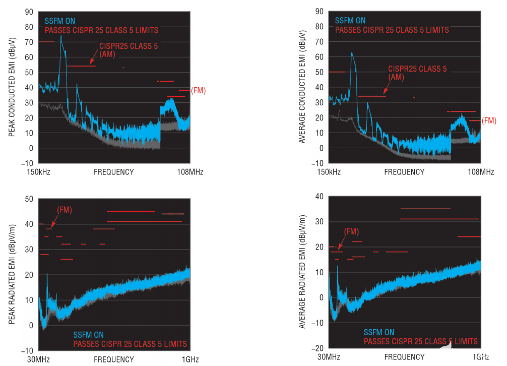

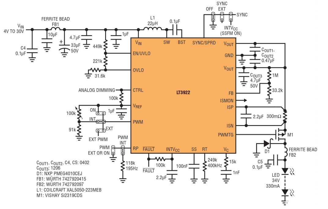

图400中的4kHz汽车升压LED驱动器通过了CISPR 25 5 Class EMI测试,如图5所示,其中显示了传导和 LT3922 的辐射 EMI 测试结果以及 5 类 EMI 限值。这是 LT3922 低 EMI 特性组合的结果, 包括但不限于受控开关边沿和扩频频率调制(SSFM)。当然,适当的布局和 应使用少量铁氧体磁珠滤波(FB1和FB2)以获得最佳EMI结果。
emi
图4.400kHz 汽车升压 LED 驱动器,带低 EMI 滤波器,可选择 100%、10% 或 1% 内部生成的 PWM 调光。EMI测试(图5)表明,该解决方案通过了CISPR 25 Class 5。
emi
图5.图400所示的4kHz LED驱动器的EMI曲线,通过CISPR 25 5类,具有最小的EMI滤波器。如果需要进一步降低EMI以满足特定的制造商EMI要求,则可以在输入端添加更大的LC滤波器。

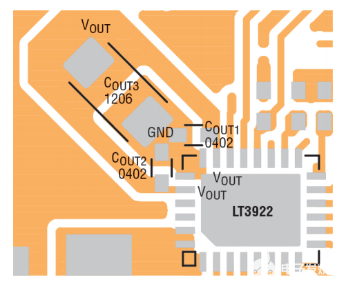

图 6 示出了 LT3922 的引出脚排列如何能够在两个 V 附近放置小型高频电容器外用于最小化热回路的引脚 尺寸和电磁干扰。
emi
图6.双环路布局和高频 0402 分离电容器可产生相对的小热回路,有助于降低高频 EMI。
