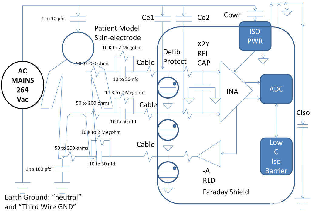

人体共模模型和ECG子系统的其他电路路径
在图2中,共模信号通过“人体躯干”耦合,从皮肤表面通过电解质、电极到ECG电极线,通过除颤器保护电路、RFI输入滤波,并通过隔离接地和接地之间的电容将仪表放大器接地。图1显示了ECG电极及其与皮肤表面界面的阻抗模型。交流电源也可以通过ECG电缆耦合到ECG“前端”,输入保护电路免受外部瞬变(如除颤器脉冲)的影响,并通过隔离电源直接耦合。仪表放大器输入端的电位RFI整流也会产生仪表放大器共模抑制问题。

图2.心电图子系统框图。
共模至差模转换
交流和ECG信号都通过电极测量到ECG前置放大器子系统中,因此确保共模信号不会转换为“差模”非常重要。ECG电极阻抗不匹配、电缆电容以及与除颤器保护相关的保护电路(通常采用电阻和SCR/氩气限压器的形式)的组合使得共模到差分转换的可能性更大。

一些ECG电缆嵌入了保护电阻,用于电路的除颤器保护,其范围从2.5 kΩ到高达49.9 kΩ的电极。如果电阻不在电缆中,则通常在PCB布局上。这些电阻的匹配很重要,因为它与RFI滤波器接口。用于最小化电缆阻抗不匹配影响的一种技术是电缆屏蔽的有源驱动。

RLD
正如Winter,Wilson,Spinelli,et.al.所描述的右腿驱动(参见参考文献4和5)是一种降低仪表放大器差分输入端出现的共模信号输入电平的技术。共模降低的改善受到可提供给患者的RLD电流量的限制。应考虑使用Spinelli描述的RLD跨阻放大器。
法拉第盾
法拉第屏蔽通常用于覆盖ECG前端,并保护其免受环境RFI和交流电源耦合的影响,如图2所示。法拉第屏蔽有助于减少交流电源耦合到信号链上其他各种入口点,然后再进入仪表放大器输入,例如Ce1和Ce2。
