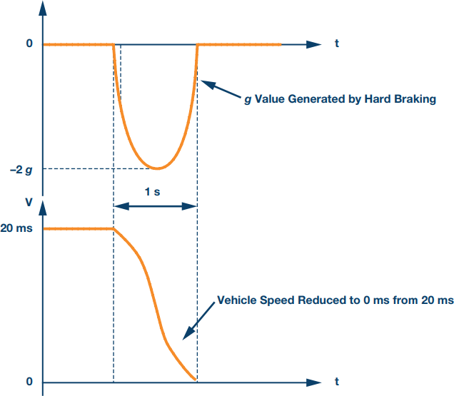

图 2 说明了带有加速度计的 DVR 系统的工作原理。在预定义事件的情况下,例如急刹车,加速度会随着车辆速度的变化而显着增加或减少。加速度计将感测并测量数据MCU/处理器可以捕获和处理的加速度。一旦加速度超过预定义的阈值(例如,–1.5 g),DVR 系统将开始为录制的视频添加日期/时间/加速值等信息的水印。

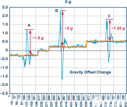

图3显示了用地球重力偏移和车辆振动耦合到加速度计上测量的真实加速度事件。在图中,蓝线表示在加速度计上测量的加速度,黄线表示地球重力引入的重力偏移。如图所示,观察到三个峰值点,A点,B点和C点.A点测量约1.25 g,B点测量约2.25 g,C点测量约1.75 g。通过将阈值预定义为 1.5 g,B 点和 C 点都超过了阈值,而 A 点低于阈值。但是,事实上,这个结果是错误的,因为加速度计上的重力偏移没有得到补偿。如图中突出显示的红色所示,通过消除重力偏移效应,A点的实际加速度约为1.5 g,B点约为2 g,C点约为1.25 g。在这种情况下,预定义阈值为 1.5 g,A 点和 B 点超过阈值,C 点低于阈值。这个例子清楚地表明,重力偏移会在测量的加速度上引入误差,从而导致系统做出不正确的决策。实际上,重力偏移和振动都是不可预测的,因此测量中引入的误差也是不可预测的。从重力偏移和振动的测量数据中提取实际加速度是一项相当大的挑战。

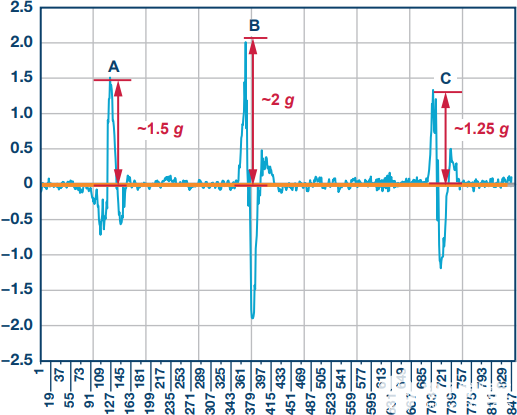

图4描述了通过消除重力偏移和振动引入的误差来计算的实际加速度。如图所示,现在黄线接近于零,这意味着重力偏移和振动几乎被消除。点 A、B 和 C 正确反映了实际加速度。

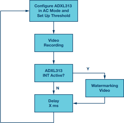

图5是ADXL313W交流模式操作的流程图。一旦交流模式操作被激活,ADXL313W将自动保留先前测量的数据,作为下一个周期与预定义阈值进行比较的基准;如果超过阈值,中断信号将激活,通知MCU或处理器进行处理。在流程图中,延迟X ms设置为两个测量周期之间的间隔时间,可以根据应用进行微调。

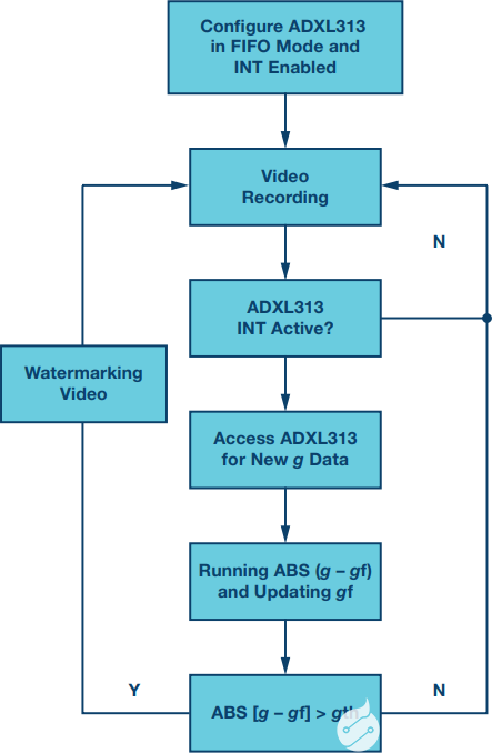

图6是ADXL313W 32先进先出操作的流程图。启用32 FIFO模式操作后,ADXL313W将自动在FIFO中保留最多32字的数据,如果FIFO已满,则中断信号激活,以相应地通知MCU或处理器。
