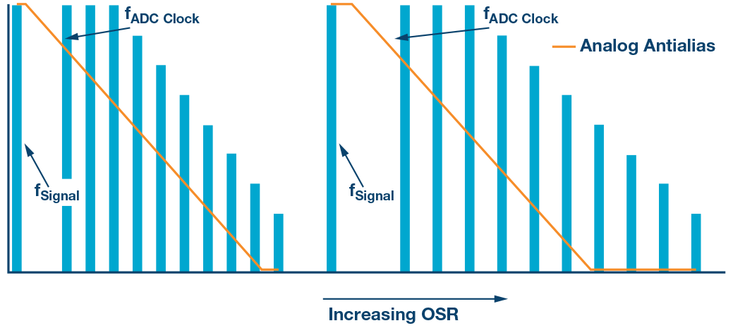

图1中的电路显示了一个具有16.2 MSPS的5位SAR转换器和一个上游可编程仪表放大器,该放大器将增益设置为1或100。通过在FPGA中进行过采样和数字信号处理,该电路实现了大于125 dB的动态范围,并且仍然非常安静。高动态范围是通过AD8253的自动切换和过采样实现的,在过采样中,信号的采样速率远高于奈奎斯特频率。根据经验,采样频率加倍可将原始信号带宽下的信噪比(SNR)提高约3 dB。在图1所示电路中,FPGA中仍应用数字滤波,以消除高于目标信号带宽的噪声。原理如图2所示。

对于>126 dB的动态范围要求,在1 V (3 V p-p)的输入信号下,产生的最大噪声电平为6 μV rms。AD7985是一款16位SAR转换器,具有2.5 MSPS。如果以600 kSPS(11 mW的低功率损耗)和72倍的过采样工作,则采样速率约为8 kSPS,因此带宽为4 kHz。在这些条件下,产生的噪声密度(ND)最大为15.8 nV/√Hz。该值对于选择正确的仪表放大器非常重要。ADC的SNR通常为89 dB,而72倍的过采样可提供额外的18 dB,因此仍需要约20 dB才能达到126 dB的目标,这是仪表放大器的任务。AD8253在增益为11时,其值为100 nV/√Hz。以下用作ADC驱动器和电平调整的AD8021又增加了2.1 nV/√Hz的噪声。
仪表放大器
图2.过采样的增加消除了部分噪声。
