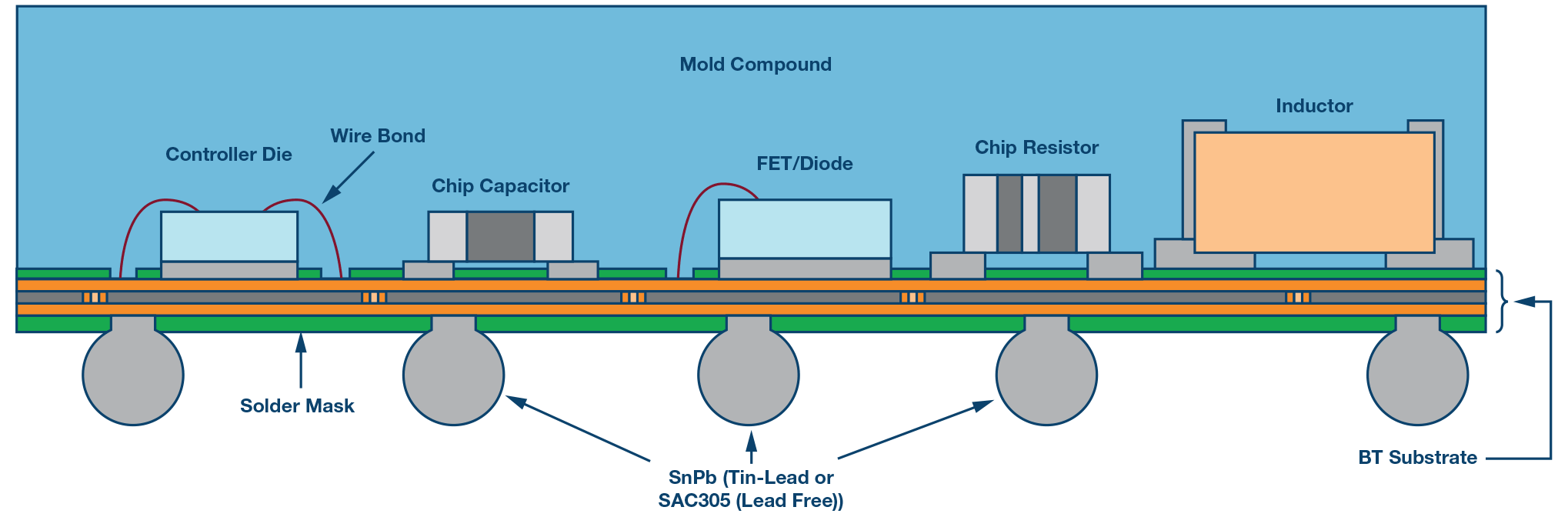

仔细观察典型μModule产品的内部结构,您会注意到封装选项是焊盘栅格阵列(LGA)或球栅阵列(BGA)。用于构成内部开关模式电源转换电路的内部元件可以是裸片形式,而其他元件则是成品封装。然而,这些组件都安装在双马来酰亚胺三嗪(通常称为BT)层压基板上,该基材具有出色的电气和热性能。此外,μModule产品不仅仅是集成,因为它们比竞争产品提供其他特性和性能特征。

因此,决定采用 BGA 封装选项也是一个创新的想法。事实证明这是偶然的,原因有两个。首先,对于不习惯大批量生产LGA的用户来说,这更容易。其次,将焊球放在圆形引脚垫上更容易。此外,它还允许使用含铅和无铅焊球。由于许多μModule器件用户属于航空航天和军事细分市场,他们对此感到非常高兴。
稳压器
图1.μ模块稳压器 BGA 封装横截面。

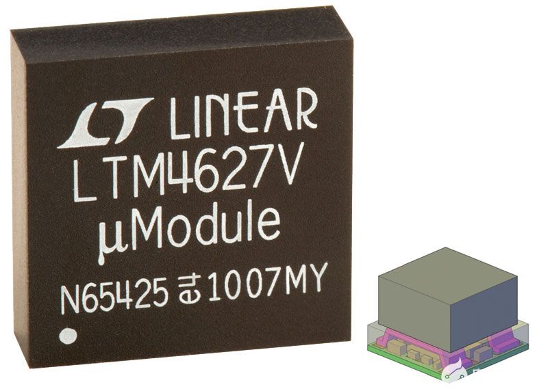

虽然我们一直在改进该产品的热性能特征,但我们同时通过将其置于不断缩小的外形尺寸中,继续提高μModule稳压器的功率密度。图3显示了LTM4627,这是一款20 V输入器件,可提供低至15.0 V的6 A输出电流,标称效率在90%范围内,具体取决于特定V在和 V外条件。紧随其后的是LTM4638,它也是一个20 V输入器件,可提供低至15.0 V的6 A输出,标称效率为86%,非常接近!然而,从体积上看,LTM4638 比 LTM5 小 6.4627 倍。有关大小比较,请参见图 3。
关键是,在相同的工作条件下,这两个器件之间的转换效率只有很小的差异,但其实现所需的占地面积和空间要小几个数量级。所有这些改进都是在不到4年的时间内实现的。

图3.LTM4627(15 mm × 15 mm × 4.92 mm)与其新的更小的同类产品 LTM4638(6.25 mm × 6.25 mm × 5.02 mm)相比。

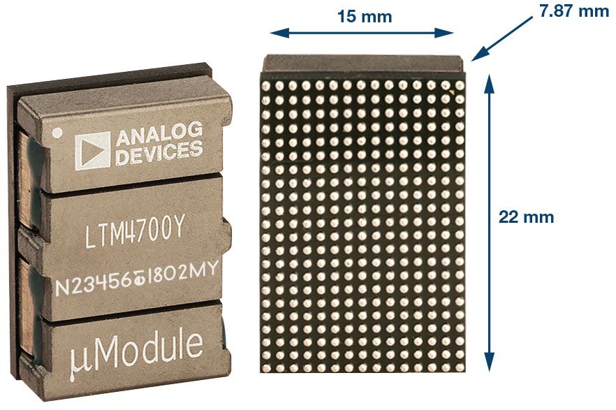

最后,在 2018 年 4700 月,我们推出了 LTM50,这是一款双通道 100 A 或单通道 4 A 输出 μModule 稳压器。有关实际设备的图像,请参见图 <>。
稳压器
图4.LTM4700能够在单个封装中提供高达100 A的输出电流。
稳压器
图5.LTM4700 100 A μModule (效率为 89.6%)。
图 5 示出了 LTM4700 在正常工作期间的热图像。工作条件为 12 V 至 1 V,可提供 100 A 电流,转换效率高,气流仅为 200 LFM。因此,其一流的节能性能使其成为降低数据中心基础设施冷却要求的绝佳选择。

它是一款具有100 A输出能力的μModule器件。它也可以用作两个50 A输出。
在 90 A 电流下从 12 V 降压至 1 V 且气流仅为 100 LFM 时,转换效率非常接近 200%。它在整个温度范围内具有 ±0.5% 的最大直流误差。
其 x、y、z 足迹为 15 毫米× 22 毫米× 7.82 毫米。
除了具有双通道 50 A 或单路 100 A 输出外,LTM4700 还集成了一个 PMBus I2C 接口或电源系统管理 (PSM)。
