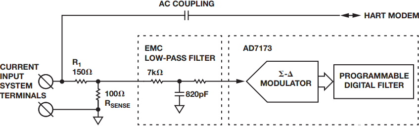

图2显示了启用HART的模拟输入的另一种方法。
调制解调器
图2.支持HART,灵活的带宽输入。
与前一个电路类似,HART FSK信号由250 Ω输入阻抗交流耦合,4 mA至20 mA模拟信号由精密100 Ω R转换。意义电阻至0.4 V至2 V电压信号。然而,在该电路中,一个相当轻的低通滤波器将信号带宽限制在27 kHz左右,只是为了提供系统抗扰度和电磁兼容性(EMC)。在系统输入端进行满量程步进后,滤波器在0 μs内建立至1.40%。
该信号通过内置数字滤波器传递到∑∆ADC,例如ADI公司的AD7173。数字滤波器可以编程为较慢的操作和最佳的HART FSK信号抑制,或者在需要快速模拟输入功能时快速操作。

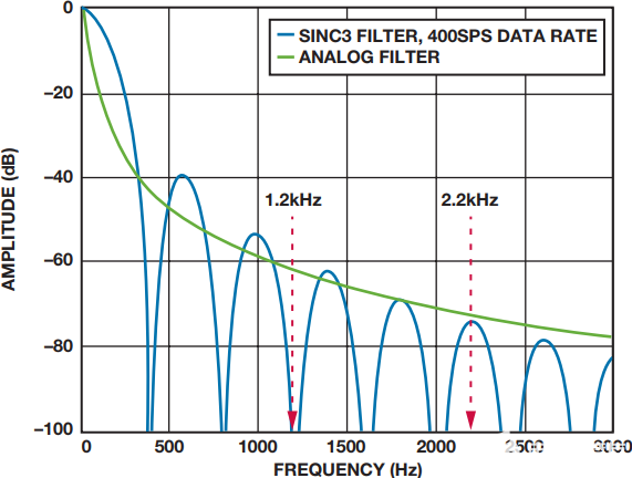

AD7173数字滤波器具有多种工作模式。适合抑制HART FSK信号的模式之一是陷波设置为3 Hz或子倍的sinc400滤波器,它在1.2 kHz的较低HART FSK频率下提供深滤波器陷波,在2.2 kHz的较高频率下提供显着衰减。图3中的图表显示了该数字滤波器的频率响应及其与图1模拟滤波器的比较。

不幸的是,现实世界并没有那么简单。当通过HART发送完整的消息时,HART FSK调制信号频谱不仅包含基本调制频率的能量,而且还包含介于1.2 kHz和2.2 kHz载波之间、低于和高于<>.<> kHz的分量。
图4显示了ADC输入端HART FSK消息的典型频谱,以及被具有3 Hz陷波的sinc400滤波器衰减时的频谱。在这种情况下,主站正在发送HART命令3,而从站正在响应该命令。
调制解调器
图4.哈特消息谱。
从这个图中可以明显看出,HART消息的一部分,特别是在较低频率下,仍然可以存在于模数输出数据中。也就是说,可以轻松更改数字滤波器设置,以在4 mA至20 mA输入速度和HART FSK信号抑制之间设置适当的平衡。

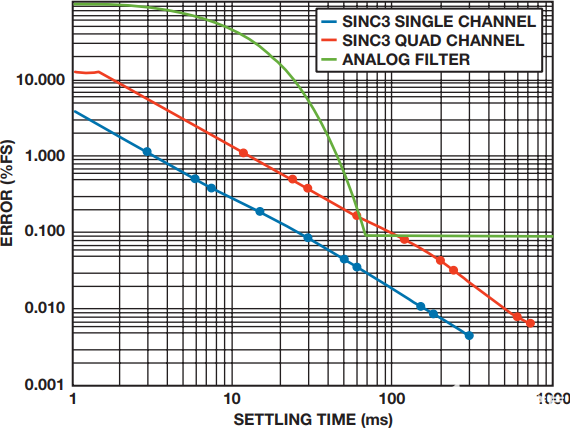

图5显示了系统性能,以相对于4 mA至20 mA满量程的百分比误差与模拟滤波器(如图1所示)和sinc3数字滤波器(如图2所示)的系统速度的关系。
调制解调器
图5.Sinc3滤波器与模拟滤波器。
模拟滤波器固定在硬件中,并具有固定的建立时间。对于系统输入端的快速变化模拟信号,模拟滤波器输出误差主要取决于其缓慢建立。例如,如果系统输入每40 ms改变一次满量程,则滤波器输出的建立速度不会接近正确值的1%。对于慢速输入信号,模拟滤波器输出误差主要取决于其抑制HART FSK信号的低频分量的能力。对于典型的HART命令0消息,该误差约为09 mA至4 mA满量程的20.3%。
另一方面,数字sinc3滤波器的建立时间是用户设置的参数,由HART FSK信号引起的滤波器输出误差与滤波器设置相对应。例如,前面讨论的具有3 Hz陷波的sinc400滤波器对应于7.5 ms的建立时间,当与HART命令3通信时,模数结果中测得的干扰小于0 mA至4 mA满量程的4.20%。在具有四个模拟输入的系统中,sinc3滤波器在通道之间按顺序切换。具有 3 Hz 陷波的相同 sinc400 滤波器现在需要 4 × 7.5 = 30 ms 来扫描所有四个通道。这就是为什么该图在0 ms时显示4通道系统相同的~30.4%误差。
对于更精确的4 mA至20 mA输入,sinc3滤波器可以设置为30 ms建立,对应于100 Hz陷波,并将HART信号抑制到满量程的0.1%以下。如果系统中更重视速度,则建立时间为3 ms(~6 Hz陷波)的sinc500滤波器仍可抑制低于0 mA至5 mA满量程4.20%的HART通信信号。如果速度是唯一要求且不需要HART通信,则本例中使用的AD7173可以采样超过31 kSPS,每通道建立时间为161 μs。
