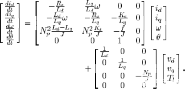

从PMSM的基础知识开始,并将其重写为四阶动态模型,我们得到:
传感器
哪里:
传感器
永磁同步电机产生的扭矩为:
传感器
动态模型基于一些简单的假设 - 忽略正弦反电动势和涡流,现在给出:
传感器

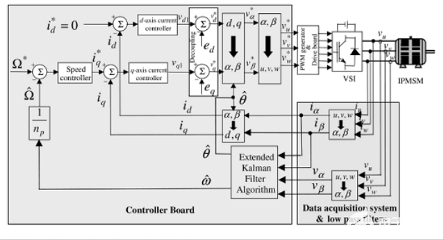

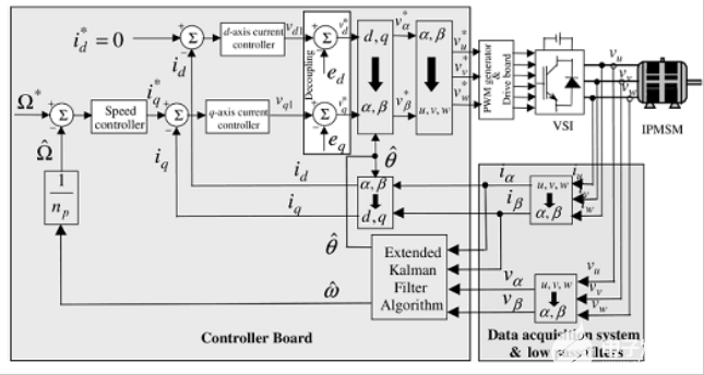

d轴和q轴电流不能由Vd和Vq电压独立控制,因为两个轴之间的交叉耦合效应如图2所示。对于高性能速度控制,需要应用具有去耦前馈补偿的d轴和q轴电流调节器。有关更多详细信息,请参见图 3。
传感器
图3.
d 轴参考电流 i*d设置为零,以最大化 IPMSM 的扭矩与电流比。q轴参考电流i*q通过调速器从速度误差得到,如图3所示。电流调节器的输出在旋转参考系中提供参考电压。在图3的框图中,前馈项ed和 eq,用于解耦控制,由下式给出:
传感器传感器
正如Boussak所描述的,两种补偿(电流控制和电压指令)是确保稳定和最佳控制的重要因素——增强矢量控制和弱磁控制。
EKF因其简单性、最优性、可追踪性和鲁棒性而成为非线性系统跟踪和估计最广泛使用的方法之一。为了实现对突出极IPMSM的无传感器控制,使用EKF来估计速度和转子位置。电机的线路电压和负载转矩是系统的矢量输入变量。速度和转子位置是要估计的两个量级,它们与电机电流一起构成状态矢量。电机电流将是构成输出矢量的唯一可观测幅度。
对于无传感器IPMSM驱动器的EKF实施,选择双轴参考框架至关重要。理想的情况是使用连接到转子的 d 轴和 q 轴旋转参考系。该解决方案与IPMSM无传感器速度控制不兼容,因为估算器的输入矢量(电流和电压)取决于转子位置。在实现中观察到,转子初始位置的估计误差可能会在EKF相对于实际系统的进度中引起误差,从而产生严重影响。
在这种情况下,Boussak建议将IPMSM控制与转子参考系对齐。速度和位置仅使用定子电压和电流的测量值来估计。基于 EKF 的观察者使用电机模型,其数量在固定参考系中α-β连接到定子框架,因此与转子位置无关。推导了静止参考系中IPMSM的非线性动态状态模型,以完成估计器:
