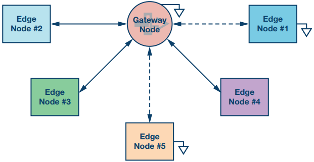

边缘有大量的传感解决方案,可能不仅仅是单个分立器件。边缘可以是多个并发各种不相关的数据采集。温度、声音、振动、压力、湿度、运动、污染物、音频和视频只是可以通过网关感知、处理并发送到云以进行进一步历史和预测分析的一些变量。
毫不夸张地说,传感器是工业物联网的支柱。2但更准确地说,它们是提取见解的中枢神经系统。边缘节点感知和测量技术是感兴趣数据的发源地。如果在解决方案链的这个阶段忠实地记录了错误或不正确的数据,那么云中再多的后处理也无法收回丢失的价值。
关键任务系统,如医疗保健和工厂停机监控,具有高风险的结果,需要质量数据测量的强大完整性。数据质量至关重要。误报或遗漏可能代价高昂、耗时且可能危及生命。代价高昂的错误最终会导致计划外维护、劳动力使用效率低下或不得不完全禁用物联网系统。智能始于边缘节点,避免使用古老的格言仍然适用 - 垃圾输入,垃圾输出。
物联网
图2.许多边缘节点输出(有线和无线)可以自主连接到网关节点,以便在传输到云服务器之前进行聚合。

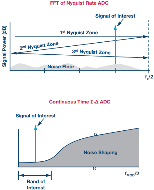

信号链中传感器之后的测量ADC通常是两种采样架构类型之一:奈奎斯特速率或连续时间Σ-Δ(CTSD),后者在嵌入式ADC中更为普遍。奈奎斯特速率ADC的标称平坦本底噪声等于采样速率频率的一半,或fs/2.CTSD使用带有陷波通带的过采样率,将噪声推到目标带宽之外,以增加动态范围。测量 ADC 架构 及其 解决 率 是 了解 边缘 节点 的 模拟 带 宽 和 动态 范围 的 关键。
物联网
图4.如果物联网传感器上没有前端模拟滤波器,奈奎斯特速率ADC会将高阶频率折叠到1圣奈奎斯特区回到感兴趣的带宽。相比之下,具有过采样调制时钟的CTSD ADC架构使用噪声整形,在目标频带内实现高动态范围。CTSD对信号混叠不太敏感,因为它提供了固有的滤波。
例如,在频域中,每单位带宽1 Hz的噪声密度将取决于ADC的SNR以及噪声在ADC采样频谱中的分布宽度。在奈奎斯特速率ADC中,噪声频谱密度(每1 Hz带宽)= 0 dB – ADC信噪比(SNR) – 10 × log(fs/2) 其中 fs/2是采样速率除以ADC的两个或单个奈奎斯特区。理想的SNR可以计算为SNR = 6.02 × N + 1.76 dB,其中N是ADC位数。然而,ADC的实际SNR包括晶体管和半导体处理的非理想性,包括电噪声和晶体管级元件缺陷。这些非线性会使SNR性能降低到理想值以下,因此请查看ADC数据手册,了解感兴趣的SNR性能。

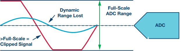

边缘节点的动态范围将由传感器的动态范围、信号的放大(如果需要)和ADC满量程动态范围组成。如果满量程传感器输出信号未达到ADC满量程范围输入的1 dB以内,则ADC动态范围的某些部分将闲置。相反,来自传感器的超量程ADC输入会使采样信号失真。放大器带宽、增益和噪声也将是边缘节点动态范围考虑因素的一部分。传感器、放大器和ADC的电噪声之和将是每个均方根分量的平方根。7
物联网
图5.传感器信号输出幅度与ADC的输入满量程不匹配,动态范围丢失的示例(蓝色)。需要一个放大器来最大化传感器的动态范围,同时防止ADC饱和(红色)。信号匹配必须考虑整个边缘节点信号链的带宽、动态范围和噪声。

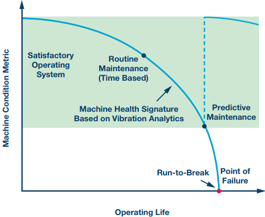

在工业物联网中,一个重要的应用是机器振动状态监测。新的或传统的机器设备可以安装有关键的机械部件,如旋转轴或齿轮,安装有高动态范围的MEMS加速度计。8这些多轴传感器实时对机械的振动位移进行采样。可以测量、处理振动特征,并将其与理想的机器轮廓进行比较。9在工厂中,对这些信息的分析有助于提高效率,减少生产线停机情况,并可以提前预测机械故障。在极端情况下,机械部件迅速恶化的机器可能会立即关闭,否则会导致进一步的损坏。
物联网
图6.虽然例行的机器维护可以定期执行,但通常不能通过有关机器状况的智能来完成。10通过分析特定机器操作的振动性能,可以在边缘节点发出预测故障点和维护里程碑警报。

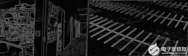

另一种工业物联网边缘节点应用是具有嵌入式视频分析功能的智能城市工业相机。智慧城市定义了城市使命,即将无数的信息和通信点整合到一个有凝聚力的系统中,以实现对城市资产的管理。一个常见的应用是提供停车位空置警报和占用检测。在调试时,每台摄像机都有一个预定的视野。可以在分析中定义和使用边界边缘检测,以识别各种对象及其运动。不仅可以分析历史物体运动,而且由于物体轨迹,还可以使用数字信号处理(DSP)算法在边缘计算预测路径。
与频率滤波类似,终端处理通常不需要视频分析帧的全带宽。通常,当不用于安全目的时,只需要完整视频帧的一小部分。从一帧到另一帧的大部分视觉数据都是静态的,固定安装的相机上。可以过滤静态数据。在某些情况下,只需要分析边界交叉计数或感兴趣对象的移动坐标。缩减的子集可以作为痕迹导航坐标传送到信号链中的下一个网关。
边缘节点视频分析可以提供许多过滤解释,以区分对象类型 - 汽车、卡车、自行车、人类、动物等。这种抽取减少了数据带宽和计算能力,否则云服务器需要这些数据带宽和计算能力来分析下游发送的全帧速率视频数据。
室内摄像头应用可以识别越过入口边界的人数,并调整房间的照明、加热或冷却。为了在极端照明条件或其他具有挑战性的照明(如雨)下保持视觉效果,可能需要在户外相机中使用高动态范围相机。典型的 8 位或 10 位/像素成像传感器可能无法在所有检测场景中提供与照明无关的足够亮度动态范围。与以 240 Hz 刷新率观看快动作运动相比,可以使用较慢的帧速率来监控工业分析相机上的活动。
物联网
图9.在边缘节点采用DSP对象检测算法的高动态范围成像器即使在低光照条件下也可以确定运动和边界入侵。此示例使用视觉对比度来定义室内工厂/办公室(左)和室外停车场(右)的边缘检测。
