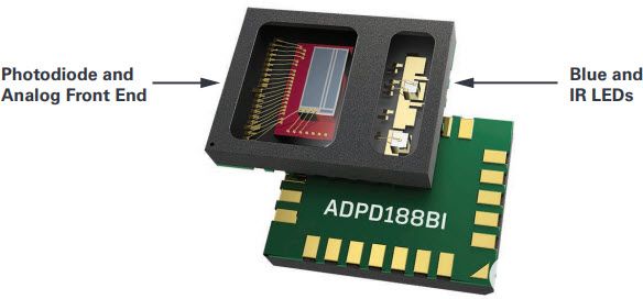

使用UL认证的组件或子系统可以放心。UL 组件认可意味着 UL 已评估用于完整产品或系统的组件或材料。这些组件仅适用于可能有资格获得 UL 认证的最终用途产品。截至本文发布时,ADPD188BI 加烟室正在等待 UL 认证。
警报器
图3.ADPD188BI 烟雾探测模块。
ADPD188BI 烟雾检测模块将 LED、光电二极管和模拟前端 (AFE) 集成在一个 3.8 mm × 5.0 mm × 0.9 mm 小型封装中。好处包括:
减少组件数量
由于具有高信噪比 (SNR) 和宽动态范围,可实现较低的信号测量,因此符合新的和现有的生命安全法规
通过具有双色检测和高动态范围,减少干扰警报,以确保经过验证的警报(并避免警报禁用)
低功耗,允许更多设备接入有线或无线环路
体积小,可将探测器放置在难以到达的地方
消除LED供应链管理要求
在标准 SMT 组装工艺上运行
