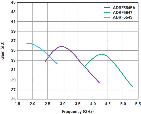

每个器件的ADRF5545A/ADRF5547/ADRF5549增益特性及其各自的频率覆盖范围如图2所示。器件针对常用蜂窝频段进行了优化,并与同一设计中使用的其他调谐元件(如功率放大器和滤波器)对齐。
MIMO
图2.ADRF5545A/ADRF5547/ADRF5549增益特性

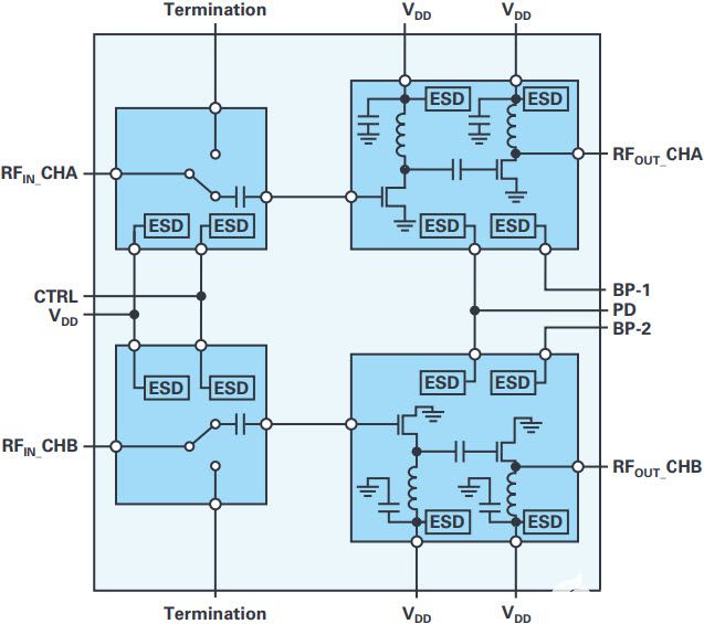

该器件集成了采用硅工艺设计的高功率开关,无需任何外部元件即可产生偏置。该开关采用5 V单电源供电,电流消耗仅为10 mA,可直接与标准数字微控制器接口,无需任何负电压或电平转换器。与使用基于PIN二极管的开关相比,硅开关可为用户节省约80%的偏置功耗和90%的电路板面积。
该开关在连续运行时可处理 10 W 平均 RF 信号和 9 dB 峰均比 (PAR),并且在故障条件下可承受两倍额定功率。ADRF5545A/ADRF5547/ADRF5549是市场上首款具有10 W功率处理能力的产品,非常适合高功率M-MIMO设计。如果可以从每个天线元件传输更多功率,则可以减少发射通道的数量,以便从基站获得相同的RF功率。ADRF5545A/ADRF5547/ADRF5549架构如图3所示,两个通道的高功率开关由同一器件引脚供电和控制。LNA的电源和控制信号是分开的。
MIMO
图3.ADRF5545A/ADRF5547/ADRF5549电路架构

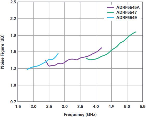

两级LNA采用GaAs工艺设计,由5 V单电源供电,不需要任何外部偏置三通电感。增益在整个频率范围内具有平坦特性,在高增益和低增益模式下分别可编程为32 dB和16 dB。该器件还具有低功耗模式以节省偏置功耗,LNA可在发射操作期间断电。该器件的噪声系数为 1.45 dB,包括开关的插入损耗,非常适合高功率和低功耗 M-MIMO 系统。图4显示了ADRF5545A/ADRF5547/ADRF5549在指定频段内的噪声系数性能。
MIMO
图4.ADRF5545A/ADRF5547/ADRF5549噪声系数

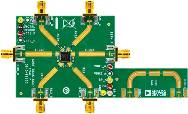

除了电源引脚上的初级去耦电容和RF信号引脚上的隔直电容外,该器件不需要任何调谐或匹配元件。RF输入和输出匹配50 Ω。LNA在设计中集成了匹配电感和偏置电感。这减少了电感器等昂贵元件的物料清单,但也简化了相邻收发器之间通道间串扰的硬件设计。该器件采用 6 mm ×6 mm 表面贴装封装,带有散热增强型底部焊盘。该器件的额定工作温度范围为 –40°C 至 +105°C。 所有三个部件都组装在相同的封装中,并具有相同的引脚排列。它们可以在同一电路板上互换使用.该器件如图5所示安装在其评估板上。ADI公司可直接或通过其分销商提供评估板。
MIMO
图5.ADRF5545A/ADRF5547/ADRF5549评估板。
