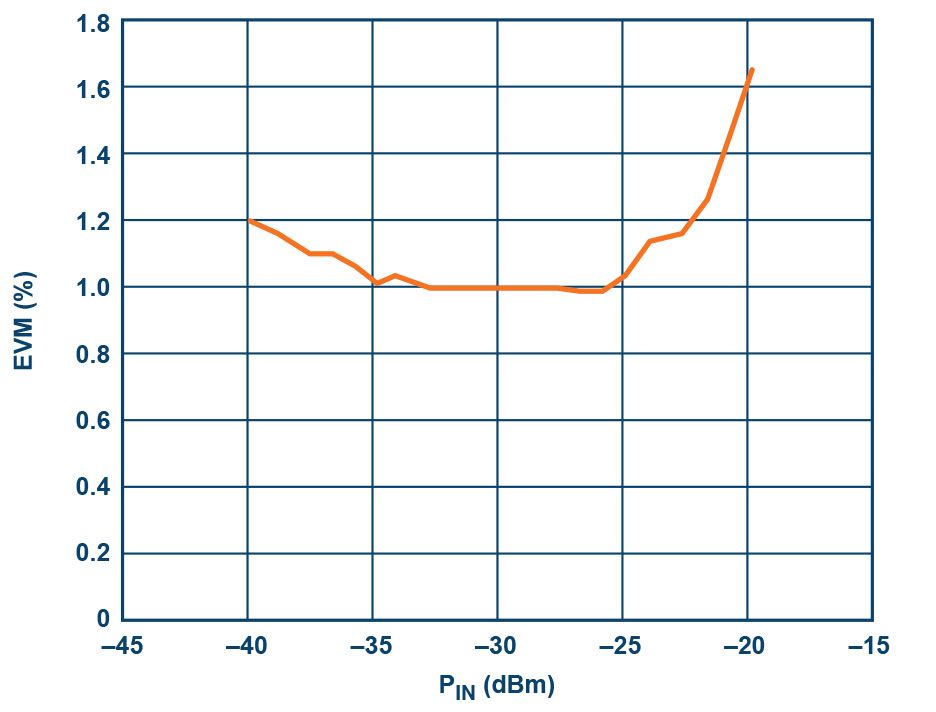

图4显示了在28 GHz频率下测得的性能,在5个独立的4 MHz通道上使用100G NR波形,每个通道的输入功率为256 QAM,每通道输入功率为–20 dBm。由此产生的 EVM 测量值为 –40 dB (1% rms),能够解调毫米波 5G 所需的高阶调制方案。凭借上变频器和下变频器的> GHz带宽能力,以及上变频器的1 dBm OIP23和下变频器的3 dBm IIP0,该组合有望支持高阶QAM调制,从而实现高数据吞吐量。此外,这些器件还有利于其他应用,如卫星和地面站宽带通信链路、安全通信无线电、射频测试设备和雷达系统。其卓越的线性度和镜像抑制性能令人信服,当与紧凑的解决方案尺寸、小尺寸、高性能微波链路相结合时,可以实现宽带基站。
无线电
无线电
图4.以均方根百分比与输入功率和相应的 256 QAM 星座图(以均方根百分比表示)测量的 EVM 性能,以及 28 GHz 时的相应 <> QAM 星座图。
