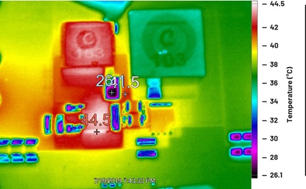

这种操作模式经过台式验证和测试。为此,V外图1中的电路连接到设置为12.5 V的实验室电源和V在至电子负载,通过转换器的电流设置为 4.5 A。四象限转换器的热图像如图4所示。
DC-DC电源
图5.负载(反向电流)模式下四象限转换器动力传动系的热图像。4.4 A 电流从 V 流出外端子到 V在从 12.5 V 源电压外.

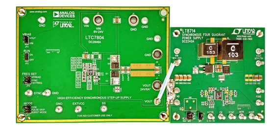

图6显示了转换器本身的照片,由ADI公司的两个演示电路焊接在一起:即现成的DC2846A升压转换器演示电路和DC2240A四象限转换器演示电路。
DC-DC电源
图6.ADI公司两块现成的演示板焊接在一起产生的测试夹具照片。左边是LTC7804 (DC2846A)。右侧是 LT8714 (DC2240A)。
组件选择和动力传动系计算
为此应用选择的两个控制器是由于其相对专业的功能的高性能、高效率和易用性而选择的。线性的力量™LT8714 是一款易于使用的 4 象限控制器,具有高效率同步整流功能。LTC7804 同步升压型转换器包括一个内部充电泵,从而提供了一种高效、无开关、直通、100% 占空比的工作模式。
