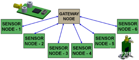

862 MHz/928 MHz专有无线协议接口允许远程定位ADIS16229传感器节点,并由单独的网关节点ADIS16000(见图3)提供支持,该节点为任何系统控制器器件提供标准SPI接口。如图4所示,最多可以通过网关控制六个远程传感器节点。

图4.六个远程传感器节点自主检测/收集/处理数据,并以无线方式传输到中央控制器节点。
