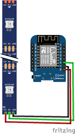

第 2 步:电路图
F1P0QQWKZE4X6L9.png?auto=compress%2Cformat&w=740&h=555&fit=max
在这里你可以找到电路原理图

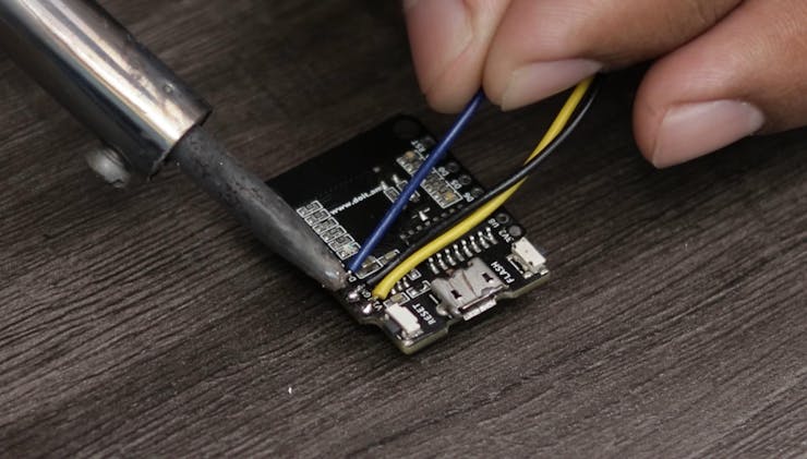

第 3 步:将 RGB LED 连接到 Wemos D1
F0MCXFXKZE4X7JX.jpg?auto=compress%2Cformat&w=740&h=555&fit=max
1 / 2
电路设计非常简单
我提供了一张图片,所有的图钉都被标记了,让你更容易。
至于为 WS2812b 供电的 WS2812b 在 5V 下工作,每个红色、绿色和蓝色 LED 消耗大约 20mA,或者每个 LED 在全亮度下总共消耗 60mA。
当 Wemos d1 通过 USB 供电时,5V 引脚只能处理大约 400 mA 的电流,而当使用桶形电源连接器供电时,5V 引脚可以处理大约 900 mA 的电流。

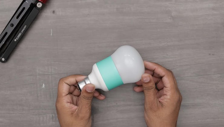

第 5 步:灯泡黑客
FKSQ06NKZE4X7P7.jpg?auto=compress%2Cformat&w=740&h=555&fit=max
1 / 4
首先打开灯泡并取下电路板和 LED,然后使用热胶连接充电器电路板和 RGB LED。
将充电板的输出正负线接到主电路板上。

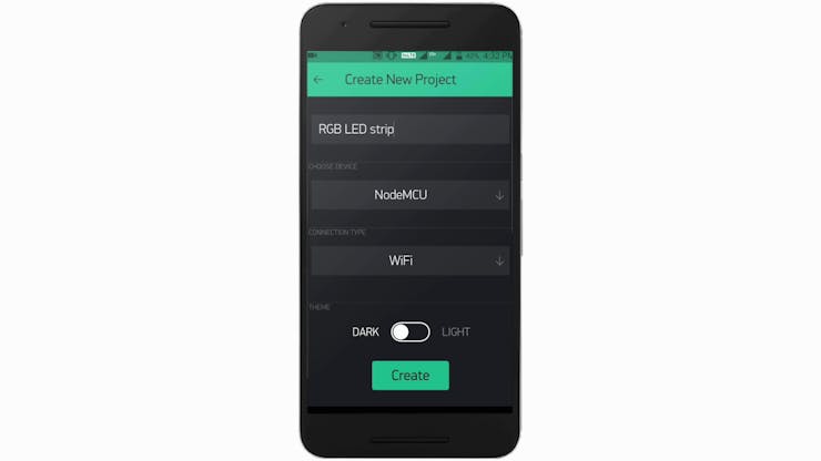

第 6 步:设置 BLYNK 应用程序
F0V8R27KZE4X7IH.png?auto=compress%2Cformat&w=740&h=555&fit=max
1 / 2
打开 BLYNK 应用程序,然后在 BLYNK 应用程序中创建一个新项目。写入项目名称并从下拉列表中选择 wemos d1 或 NodeMCU。
AUTH 令牌将发送到您注册的电子邮件,请注意这一点。
从小部件列表 pic zebra 小部件,然后单击它,然后在 zebra 应用程序中单击“合并”并选择虚拟引脚“v2”
转到完整设置:- Esp8266 基于物联网的情绪灯项目
注意:这只会通过 WIFI 而不是通过互联网改变颜色。

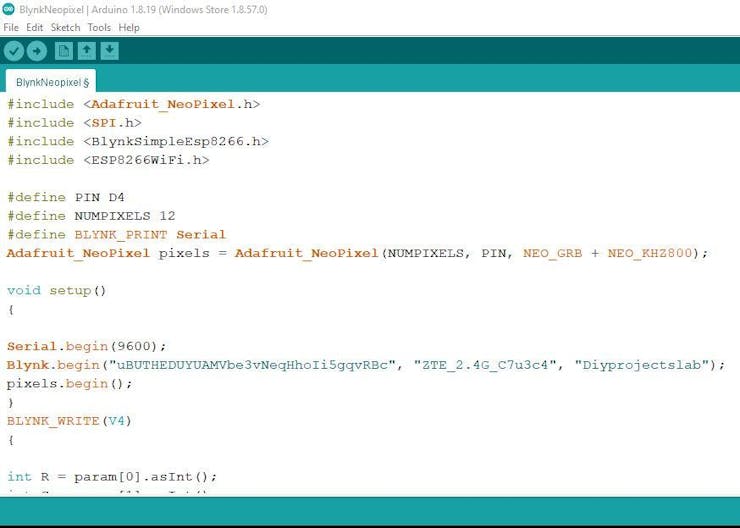

第 7 步:上传代码!
FBA6JJ1KZE4X8D0.jpg?auto=compress%2Cformat&w=740&h=555&fit=max
在这里您可以找到我作为电路创建的代码。
从给定的链接下载代码:-
这里
  • 确保将其上传到 wemos d1。
  • 您还需要在 Arduino 首选项中包含此 URL:http: //arduino.esp8266.com/stable/package
  • 这样你就可以安装 ESP8266 开发板了。
  • 然后确保通过库管理器下载 Blynk 库。
#include <Adafruit_NeoPixel.h>
#include <SPI.h>
#include <BlynkSimpleEsp8266.h>
#include <ESP8266WiFi.h>
#define PIN D4
#define NUMPIXELS 12
#define BLYNK_PRINT Serial
Adafruit_NeoPixel pixels = Adafruit_NeoPixel(NUMPIXELS, PIN, NEO_GRB + NEO_KHZ800);
void setup()
Serial.begin(9600);
Blynk.begin("uBUTHEDUYUAMVbe3vNeqHhoIi5gqvRBc", "ZTE_2.4G_C7u3c4", "Diyprojectslab");
pixels.begin();
BLYNK_WRITE(V4)
int R = param[0].asInt();
int G = param[1].asInt();
int B = param[2].asInt();
Serial.println(R);
Serial.println(G);
Serial.println(B);
for(int i=0;ipixels.setPixelColor(i, pixels.Color(R,G,B));
pixels.show();
void loop()
Blynk.run();
};i++){<>
