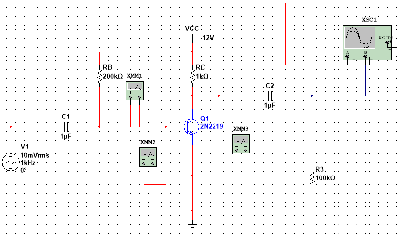

1、基本放大电路的构成
静态工作点
C1、C2的作用是隔直流通交流;C1防止VCC的直流对输入波形产生影响;C2防止VCC的直流对输出波形产生影响;
VCC的作用是为电路供能;提供合适的静态工作点;为基极提供电压,使得发射结正偏;
RB的作用是为电路提供合适的静态电流IB;
RC的作用是把放大的电流信号转换为电压信号;

画出直流通路:
静态工作点
当前静态工作点的计算:UCE=VCC-IC*RC; IB=VCC/RB; IC=β*IB; 静态工作点:(IB,IC,UCE)
若增大RB,其他不变,则IB减小,IC减小,UCE增大,静态工作点沿交流负载线下移,容易进入截止区,使得输出波形截止失真;减小RB,则容易进入饱和区,输出波形饱和失真;
若增大VCC,其他不变,则IB增大,IC增大,交流负载线整体平行右上移,静态工作点沿交流负载线上移,容易进入饱和区;减小VCC,交流负载线整体平行左下移,容易进入截止区;
若增大RC。其他不变,则IB、IC不变,UCE减小,静态工作点沿当前IB前移,容易进入饱和区;
