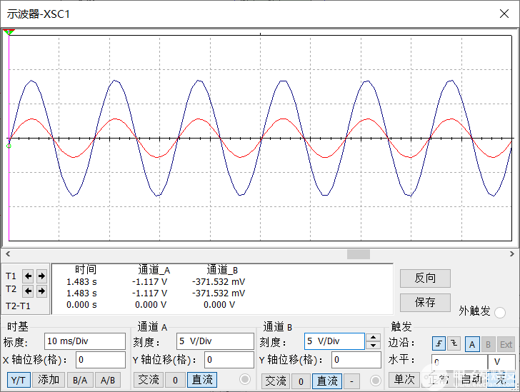

1、反相比例放大器电路
反相比例放大器电路如下:
放大器电路
输入、输出波形如下(红色为输入,蓝色为输出):
放大器电路
由于反馈电阻R2的存在,可以防止电压放大倍数过大而超出线性区。当放大器工作在线性区时,满足虚断 i+=i-=0,满足虚短u-=u+=0。
在反相端有,i1=(ui-u-)/R1,i2=(u_-uo)/R2,由于i1约等于i2,则uo=-(R2/R1)/ui。
负号仅表示方向,R2与R1的比值改变时,输出波形也会改变。
