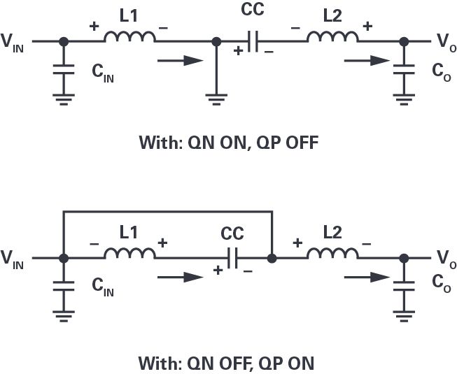

正确选择有源和无源元件需要了解每个象限中存在的电压应力和电流水平。为此,正输出的功能拓扑如图2所示。
接收器
图2.具有正输出的 2 象限操作的拓扑。
当伏秒平衡处于稳定状态时,占空比可以从以下表达式中推导出来:
接收器

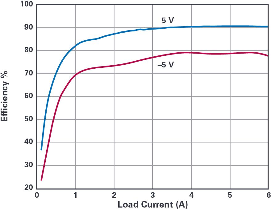

为了验证设计,对演示电路DC2240A进行了重新设计,以匹配图1所示的原理图。输入电压标称为12 V,输出电压为±5 V,最大电流均为6 A。
该设计的实测效率如图3所示。正输出超过负输出,与理论计算结果相匹配。在负输出配置中,元件上的电压应力和电流要高得多,从而增加损耗并降低效率。
接收器
图3.转换器效率曲线,VIN 12 V、VOUT +5 V和–5 V,最大IO为6 A。

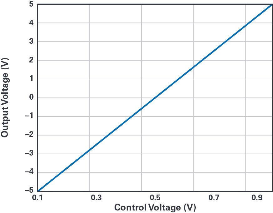

图4显示了输出电压与控制电压V的出色线性度按.对于这种配置,电路由1 Ω电阻加载,控制电压在0.1 V至1 V范围内变化。
接收器
图4.输出电压曲线图 V外,作为控制电压的函数,V按.作为 V按从0.1 V变化至1 V,V外变化范围为–5 V至+5 V。
