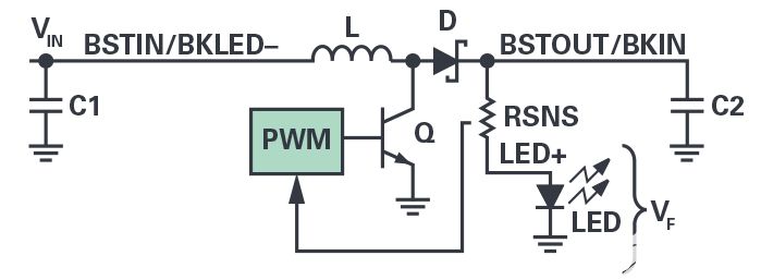

升压驱动器
LED驱动器最常见的拓扑是升压应用,可用于由12 V输入轨供电的LED阵列,其中V在< VF.LTM8042升压解决方案如图1所示,框图如图2所示。输入电压连接到BSTIN/BKLED–端子,LED串阴极连接到GND。当晶体管Q导通时,电流在电感L中积聚。一旦Q关断,L两端的电压就会改变极性,电感电流开始流向输出滤波电容C2。LED调光在PWM部分实现,用于调节占空比,并延伸平均LED电流(由电阻RCLR设置)。电容C1是一个输入电压滤波器。
led驱动器
  图1.LTM8042驱动四个LED,其中VIN = 5.75 V至10.25 V,IOUT = 0.5 A。
led驱动器
图2.升压配置中的 LTM8042 框图连接。

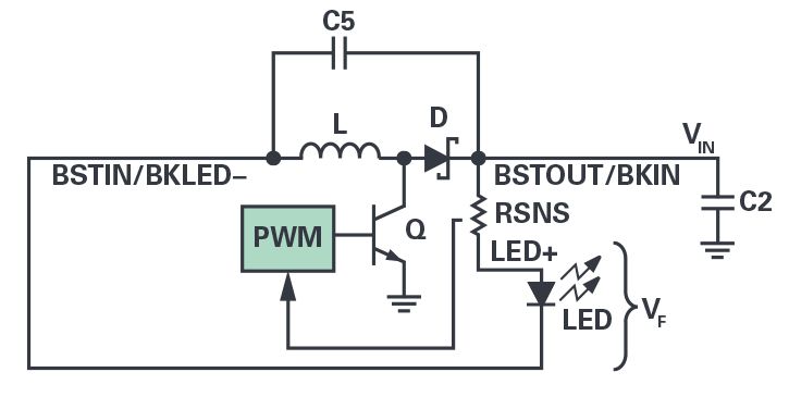

降压拓扑用于相对较高的输入电压,例如汽车和工业 24 V 电源轨。图 3 显示了 V 配置的框图在> VF.连接到 BSTOUT/BKIN 端子的输入电压和连接到 BSTIN/BKLED– 端子的 LED 阴极。当晶体管Q导通时,电流从输入流经LED串和电感L流向GND。一旦Q关断,L两端的电压就会改变极性,二极管D变得正向偏置,将LED阴极拉到输入电压电平以下,从而提供LED串中的设定电流值。C5 为此拓扑创建输出筛选器。
led驱动器
图3.采用降压配置的 LTM8042 框图连接。

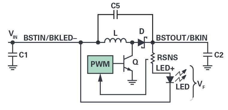

降压-升压 LED 驱动器
在许多商业、电池和太阳能供电应用中,输入电压在很宽的范围内变化。在这些情况下,图4所示的降压-升压拓扑是最好的。输入电压和 LED 阴极连接到 BSTIN/BKLED– 端子。当晶体管Q导通时,电流在电感L中积聚。一旦Q关断,L两端的电压就会改变极性,正向偏置二极管D,同时电压攀升到输入电平以上。PWM 保持通过 LED 和 C5 的设定电流值,C2 用作输出滤波器。指示灯串电压VF可以低于或高于 V在.
led驱动器
图4.采用降压-升压型配置的 LTM8042 框图连接。

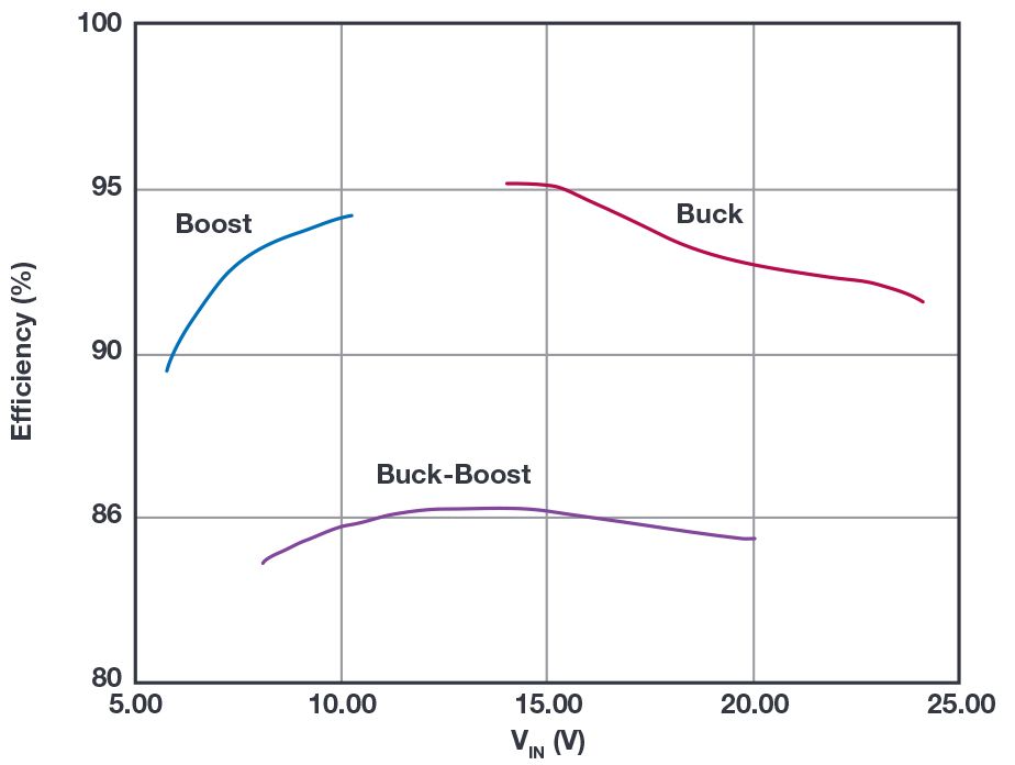

三种拓扑的测试结果
所有三种拓扑均使用采用 LTM1511 的 DC8042 演示电路进行了测试,在所有情况下都使用相同的 LED 灯串、输出电流和开关频率。为了确保所有三种设置的偏置功耗相同,相同的Vcc(如图 1 所示)也提供了。五世抄送引脚可以连接到 V在在大多数情况下。图5显示了由此产生的效率曲线。所有三种拓扑也在LTspice环境中建模,与LTM8042相关的仿真文件可在其数据手册中找到。®
led驱动器
图5.LTM8042 的效率适用于升压、降压和降压-升压配置。
