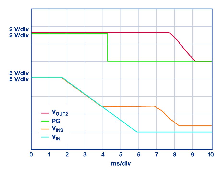

图2.当输入电压VIN下降时,转换器U1升压VOUT1以将VINS保持在8 V.VINS提供电源,使VOUT2在VIN压降后保持稳压状态超过20 ms。
图 2 示出了 LTC3649 在升压模式下发生的情况。在捕获的前7 ms,所有电压都是稳定的。在 7 毫秒时,电源关闭;VIN和VIN都开始下降。当VINS达到8 V时,它会稳定下来,PG信号改变状态,表示VOUT1开始崩溃。只要 C01 和 C02 充电,VINS 就保持在 8 V。VOUT2在整个过程中保持恒定,在电源中断后很长时间内为临界负载提供稳定的功率。ADI公司创建了一个LTspice®模型。
