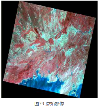

四.图像裁剪
在日常遥感应用中,常常只对遥感影像中的一个特定的范围内的信息感兴趣,这就需要将遥感影像裁减成研究范围的大小。
图像处理
1.按ROI裁剪
根据ROI(感兴趣区域)范围大小对被裁减影像进行裁剪。
2.按文件裁剪
按照指定影像文件的范围大小对被裁减影像进行裁剪。
3.按地图裁剪
根据地图的地理坐标或经纬度的范围对被裁减影像进行裁剪。
