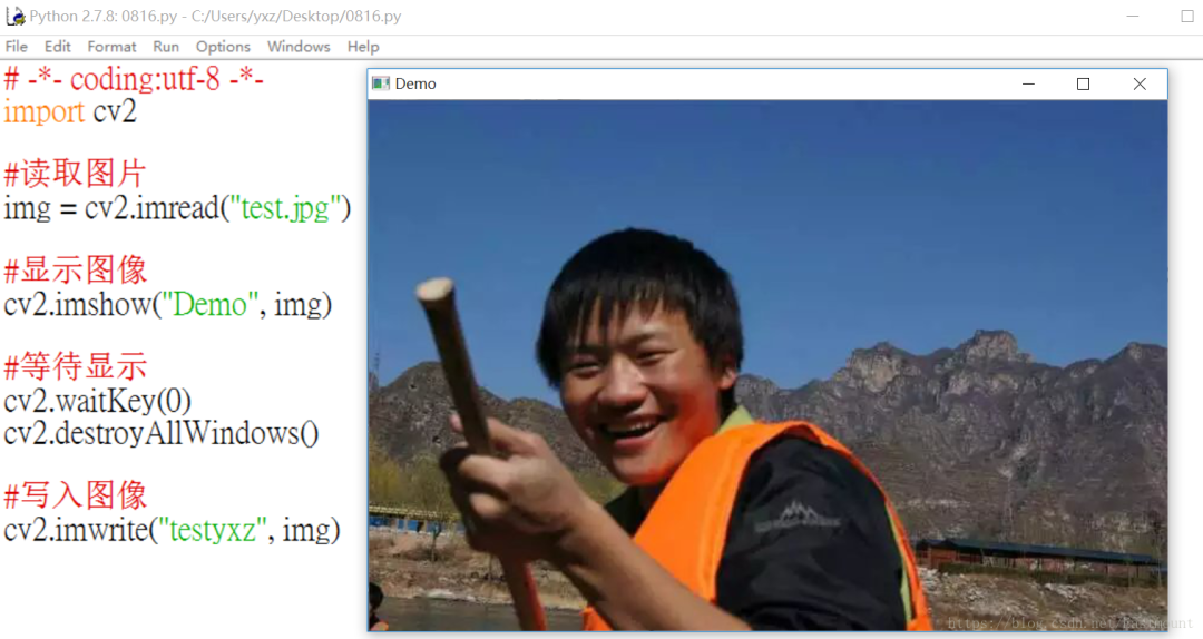

下面代码是读入图片并显示保存。
# -*- coding:utf-8 -*-import cv2
#读取图片
img = cv2.imread("test.jpg")
#显示图像
cv2.imshow("Demo", img)
#等待显示
cv2.waitKey(0)
cv2.destroyAllWindows()
#写入图像
cv2.imwrite("testyxz.jpg", img)
输出结果如下图所示,并且在文件夹下保存了一张名为“testyxz.jpg”的图像。

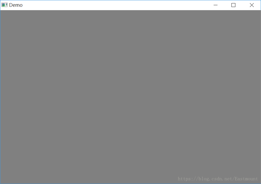

如果代码中没有watiKey(0)函数,则运行结果如下图所示:
OpenCV
