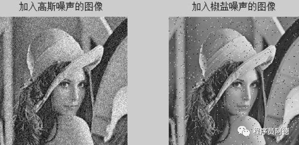

高斯滤波和均值滤波对去除高斯噪声的效果比较好,但是在噪声是椒盐噪声而不是高斯噪声,即图像偶尔会出现很大的噪声点的时候。
用高斯滤波和均值滤波对图像进行平滑模糊的话,噪声像素是不会被去除的,它们只是转换为更为柔和但仍然可见的散粒。
下图就是分别添加高斯噪声和椒盐噪声的对比图:
图像处理
椒盐噪声(salt & pepper noise)(散粒噪声)是数字图像的一个常见噪声,所谓椒盐,椒就是黑,盐就是白,椒盐噪声就是在图像上随机出现黑色白色的像素。
椒盐噪声是一种因为信号脉冲强度引起的噪声,要对椒盐噪声处理就需要用中值滤波。
其他滤波器都是用计算得到的一个新值来替代中心像素的值,而中值滤波是将周围像素和中心像素九个值进行排序以后,取中间值来替代中心像素。
中值滤波在一定的条件下可以克服常见线性滤波器带来的图像细节模糊,而且对滤除脉冲干扰及图像扫描噪声非常有效,也常用于保护边缘信息,使得边缘不会被模糊。但是对一些细节多,特别是线、尖顶等细节多的图像不宜采用中值滤波。
4. 总结
中值滤波器与均值滤波器的比较:在均值滤波器中,由于噪声成分被放入平均计算中,所以输出受到了噪声的影响,但是在中值滤波器中,由于噪声成分很难选上,所以几乎不会影响到输出。因此同样用3x3区域进行处理,中值滤波消除的噪声能力更胜一筹。中值滤波无论是在消除噪声还是保存边缘方面都是一个不错的方法。
