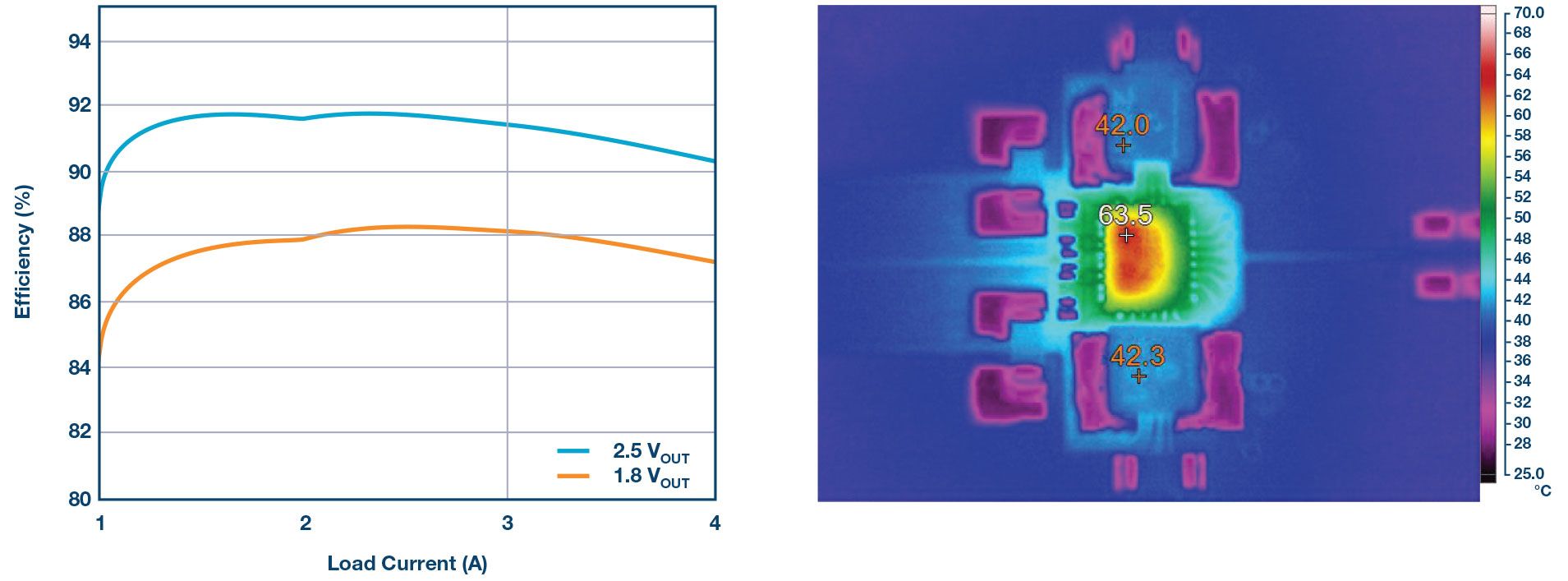

图1中的双通道降压转换器在4 MHz的频率下运行,并使用非常小的电压和电容。效率和热性能如图2所示。热图像显示低于40°C的温升,在 VIN = 5 V室温下自然对流。
稳压器
图1. 4 MHz双通道降压稳压器提供紧凑型解决方案。
稳压器
图2. 效率曲线(左)和热图像(右)。条件: VIN = 5 V,自然对流。

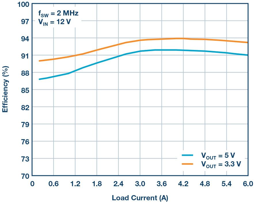

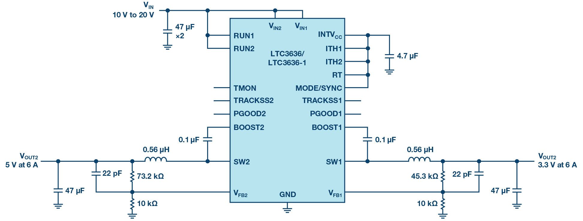

LTC3636 稳压器具有低静态电流,可在输出电压高达5 V时实现高效率。而 LT3636-1 型号将 VOUT范围扩大至12 V。该降压稳压器能够在3.1 V至20 V的输入电压范围内工作,同时每通道提供高达6 A的输出电流。图3显示的是一个高效率解决方案,而图4显示,其测得的效率在整个工作范围内一直很高。
稳压器
图3. 高效率双通道降压稳压器。
稳压器
图4.VOUT = 5 V和3.3 V的效率曲线。

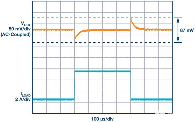

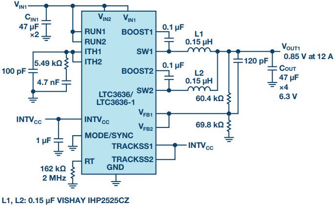

T先进的SoC和FPGA电子系统在汽车、交通和工业应用中的激增需要更高性能的电源。这些先进SoC的功率需求不断增加,基于传统PWM控制器和MOSFET的解决方案必须采用单片稳压器,以便获得更小的尺寸、更高的电流能力和更高的效率。LTC3636 旨在满足这些先进的SoC功率需求,同时满足 SoC对方案尺寸和散热的限制。图5a显示两通道并行的电源的原理图,在 0.85 V的电压下提供高达12 A电流。当 VIN is 3.3 V 时,12 A 输出负载的峰值效率为 87%。负载瞬变如图5b所示。在此设计中,FB1 和 FB2 引脚连接在一起,和 RUN1 和 RUN2 引脚一样。ITH1 和 ITH2 引脚连接在一起,并设置外部补偿以较大限度地减少稳定状态下的电流失配以及瞬变。
稳压器
(a) Schematic of LTC3636.
稳压器
(b) Load Transient (2 A to 6 A, VIN = 3.3 V).
图5. 12 A/0.85 V稳压器和负载瞬变的原理图。
