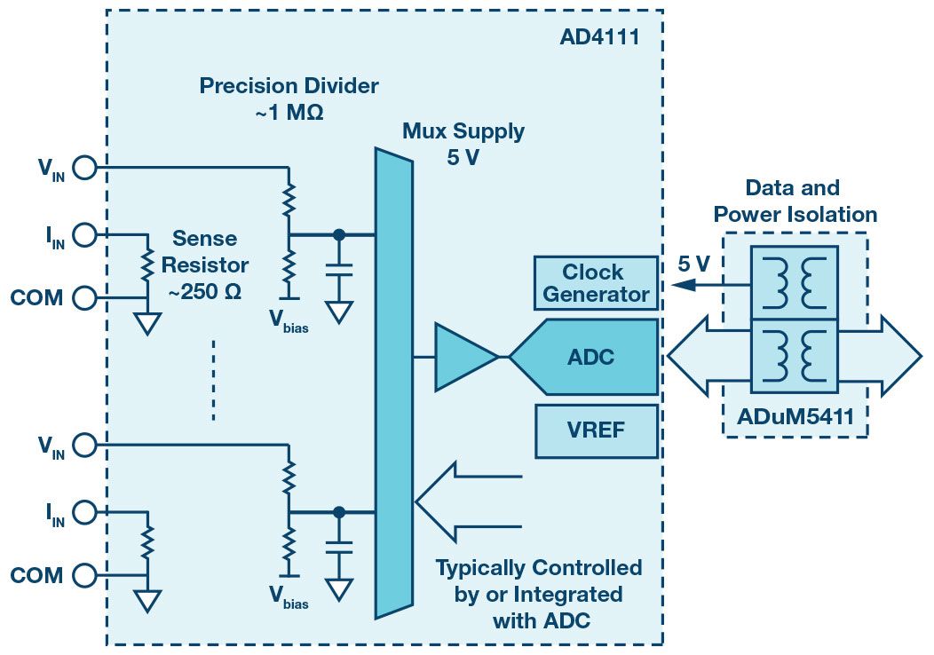

图1. AD4111功能框图。
集成前端
AD4111是一款24位∑-Δ型ADC,通过实现创新而简单的信号链,缩短了开发时间,降低了设计成本。它利用ADI的专有iPassives™技术,将模拟前端和ADC融合在一起。这使得 AD4111 能够接受 ±10 V 电压输入和 0 mA 至 20 mA 电流输入,同时无需外部组件即可在单个 5V 或 3.3V 电源下工作。电压输入指定为 ±20V 的超量程,在此范围内,该器件仍可在电压引脚上提供有效转换和 ±50V 的绝对最大规格。电流输入指定为 -0.5 mA 至 24 mA 的范围,可实现接近0 mA的准确电流测量,提供精确的24 mA转换。AD4111的电压输入保证最小阻抗为1MΩ。这样可以去除±15 V外 部缓冲器,进一步节省电路板空间和BOM成本。5 V 设计要求每个电压输入必须有一个高阻抗分压器,这会占用电路板空间。离散解决方案的设计需要权衡精密电阻的成本与精度。为了解决这个问题,AD4111在每个输入端采用了一个高阻抗精密分压器,如图3所示。
