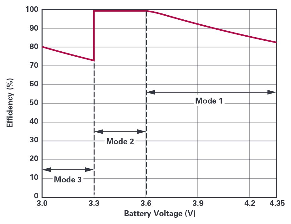

无电感低噪声DC-DC转换器
LTC4126包括一个整体式无电感充电泵DC-DC转换器,通过电池调节系统负载输出。LTC4126的DC-DC转换器可通过其EN引脚开关,从而允许通过微处理器进行控制。EN引脚也可与LTC4126的 PBEN 引脚配合使用,以实现按钮控制——无需额外的去抖电路。
充电泵DC-DC转换器具有三种操作模式,具体取决于电池电压,以提高整体效率。
电池充电器
图2. 最大理论转换器效率和电池电压。

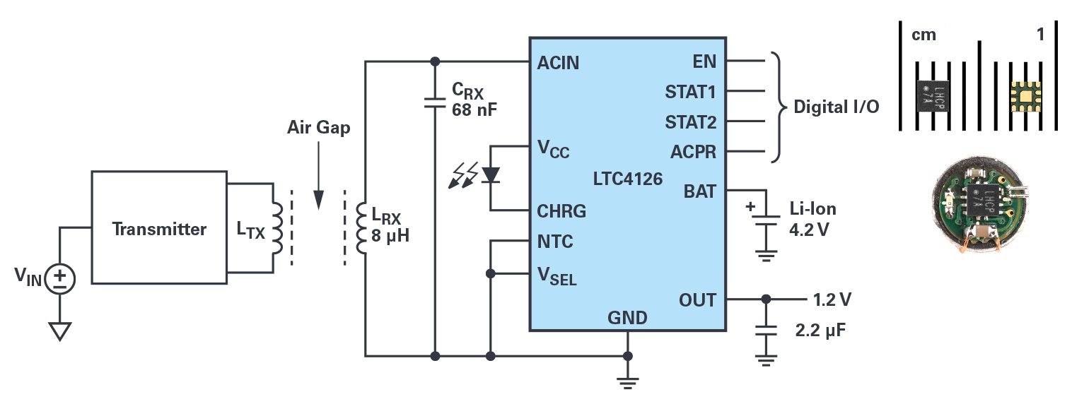

微型PCB板的完整应用电路
由于LTC4126的高度集成式设计,只需几个外部组件即可创建完整的无线充电器接收器解决方案。在直径为6 mm 的应用板上,可将整个设计安装在助听器或耳塞的内部。
电池充电器
图3.具有集成式DC-DC转换器和充电器状态输出的完整6 mm直径无线电池充电器接收器。

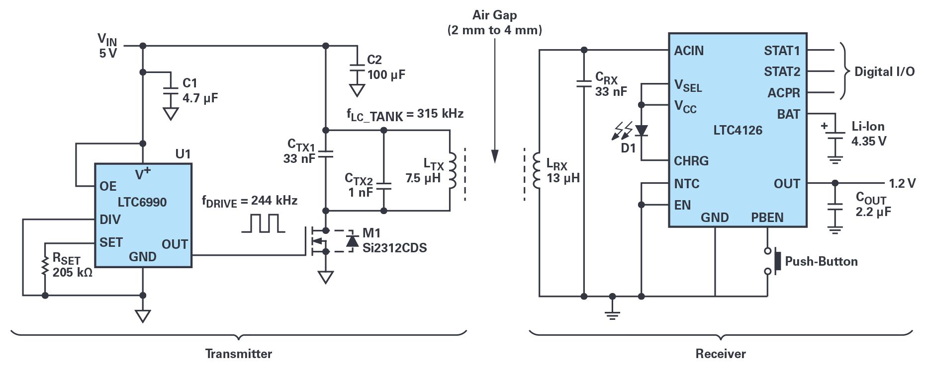

单晶体管ZVS谐振无线功率发射器
电池充电器
图4. 具有单晶体管ZVS发射器和LTC4126接收器的完整无线充电解决方案。

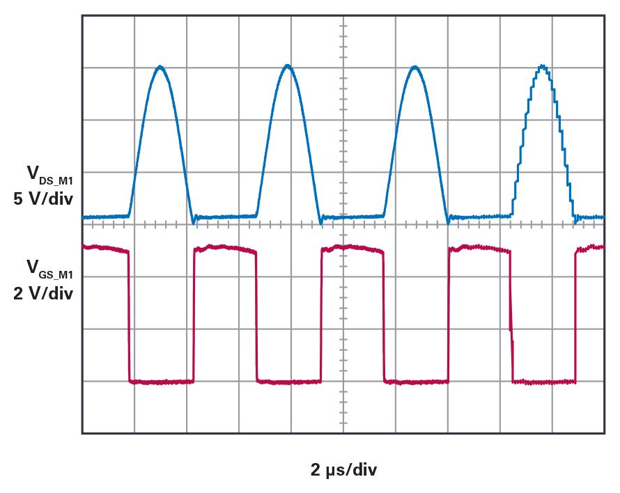

图4中所示的单晶体管发射器是使用LTC6990作为振荡器来驱动低功率晶体管的简单谐振电路。为实现ZVS操作,发射器谐振回路频率设置为振荡频率的1.29倍。通过这种方式,大幅减少了开关损耗,并提高了整体无线充电效率。此发射器只需几个组件,并可安装在小型外壳中。
电池充电器
图5. ZfTX_TANK = 1.29 × fDRIVE时的ZVS操作。
