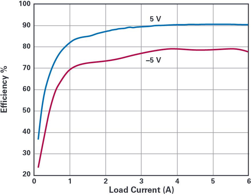

该设计的测量效率如图3所示。正输出超过了负输出,这与理论计算的结果一致。在负输出配置中,组件上的电压应力和电流都更高,这种配置会提高损耗,降低效率。
控制器
图3. 变换器效率曲线: VIN为 12 V, VOUT 为+5 V和–5 V,最大IO为6 A。
