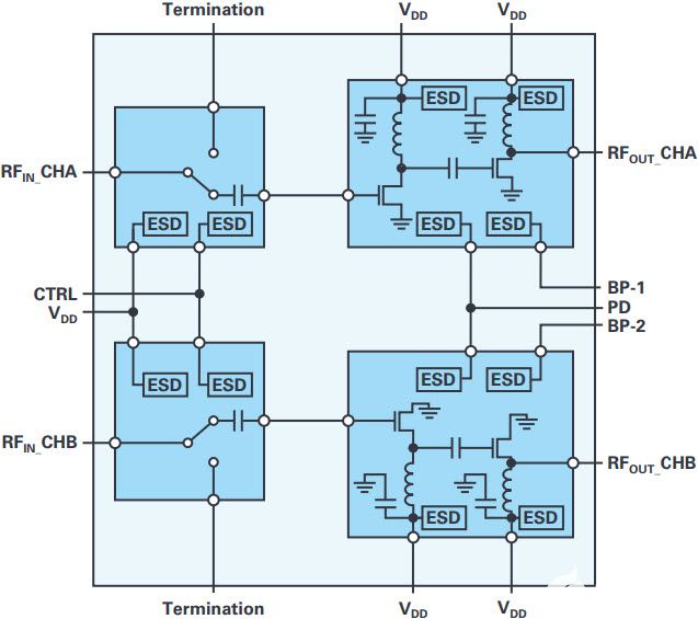

高功率保护开关
该器件内含通过硅工艺设计的大功率开关,不需要采用任何外部组件来产生偏置。此开关基于5 V单电源运行,电流消耗仅为10 mA,可以直接与标准数字微控制器连接,无需采用任何负电压或电平转换器。与采用基于PIN二极管开关的实现方案相比,硅开关可以为用户节省约80%的偏置功率和90%的电路板空间。
该开关在连续运行时可处理峰均比(PAR)为9 dB的10 W平均射频信号,在故障情况下可承受两倍额定功率。ADRF5545A/ADRF5547/ADRF5549是市场上首批具备10 W功率处理能力的产 品,因此特别适用于高功率M-MIMO设计。如果每个天线元件可以传输更多的功率,那么就可以减少传输通道的数量,并从基站中获取相同的射频功率。ADRF5545A/ADRF5547/ADRF5549架构如图3所示,从中可以看出,两个通道的大功率开关都由同一器件引脚供电和控制。LNA则有自己的电源和控制信号设计。
MIMO
图3. ADRF5545A/ADRF5547/ADRF5549电路架构。

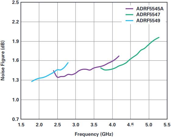

低噪声系数
两级LNA通过GaAs工艺进行设计,采用5 V单电源供电,无需采用任何外部偏置电感器。增益在频率范围内具有平坦特性,在高增益模式和低增益模式下可分别编程至32 dB和16 dB。该器件还具有低功耗模式,以节省偏置电源,其中LNA可以在传输操作期间关闭电源。该器件的噪声系数为1.45 dB(包括开关的插 入损耗),非常适合用于高功率和低功率M-MIMO系统。图4显示ADRF5545A/ADRF5547/ADRF5549在指定频段的噪声系数性能。
MIMO
图4. ADRF5545A/ADRF5547/ADRF5549噪声系数。

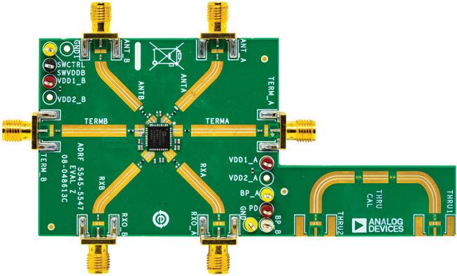

小尺寸,外部组件数量最少
除了电源引脚上的初级解耦电容和射频信号引脚上的隔直电容外,该器件不需要任何调谐或匹配元件。射频输入和输出在50Ω匹配。LNA设计中集成了匹配和偏置电感。这减少了昂贵组件(如电感)的材料成本,也简化了相邻收发器之间的通道间串扰的硬件设计。此器件采用6 mm × 6 mm表贴封装,具有散热增强底板。该器件在-40°C到+105°C的额定壳温范围内工作。所有三个芯片都具有相同的封装,采用相同的引脚排列配置。可以在同一电路板上互换使用。图5显示该器件如何安装在其评估板上。评估板可以直接从ADI或通过其分销商获取。
MIMO
图5. ADRF5545A/ADRF5547/ADRF5549评估板。
