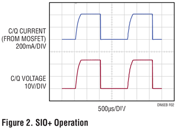

在 SIO+ 操作期间, L+ MOSFET 通过 SPI 寄存器接口来控制,而 CQ 被停用 (TXEN 为低电平或处于 SPI 寄存器控制之下)。寄存器 0xE 的上半字节负责控制 L+ MOSFET。在 SIO+ 模式中,开关频率被限制在大约 COM1 速度。

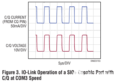

图 2 和图 3 示出了单个支持 SIO+ 模式的端口驱动一个阻性负载、同时工作于 SIO+ 或正常 IO-Link 模式时的工作波形。电源电压为 24V,阻性负载分别为 56Ω 和 200Ω。
控制器
图2.SIO+ 操作
控制器
图3.支持 SIO+ 的端口的 IO-Link 操作,具有 COM3 速度的 C/Q
