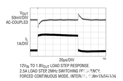

具有电流和温度监视功能的LTC3626同步降压型稳压器是凌力尔特的单片式稳压器 SWITCHER+™ 产品线的首款器件。该器件是一款高效率、单片式同步降压型开关稳压器,其能够采用 3.6V 至 20V 的输入电压提供 2.5A的最大输出电流 (电路示于图 1)。LTC3626采用一种独特的受控导通时间/恒定频率、电流模式架构,从而使其非常适合于低占空比应用和高频操作,同时可对负载瞬变做出快速响应 (见图 2)。另外,此器件还拥有模式设定、跟踪和同步化功能。LTC3626的 3mm x 4mm 封装具有非常低的热阻抗,甚至在向负载输送最大功率时,也能在未采用外部散热器的情况下运作。
稳压器
图 1:具电流和温度监视功能的 20V 最大输入、2.5A、2MHz 降压型稳压器
稳压器
图 2:图 1 所示电路的负载阶跃响应

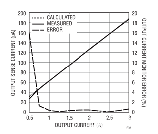

LTC3626在开关的导通时间里通过同步开关来检测输出电流,并在 IMONOUT 引脚上产生一个成比例的电流 (按 1/16000 的比例)。在图 3 中,通过将 IMONOUT引脚的测量输出与计算值进行比较,显示了IMONOUT输出的准确度。在大部分的输出电流范围内,误差皆保持在低于1%的水平。
稳压器
图 3:输出电流与输出电流监视器的电流之关系

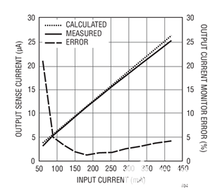

类似地,将这同一种检测电流信号与降压型稳压器的占空比相组合,可在 IMONIN 引脚上产生一个与输入电流成比例的电流(同样是按1/16000的比例)。在很宽的电流范围内实现了一个优于5%的精准度(见图4)。
稳压器
图 4:输入电流与输入电流监视器的电流之关系
