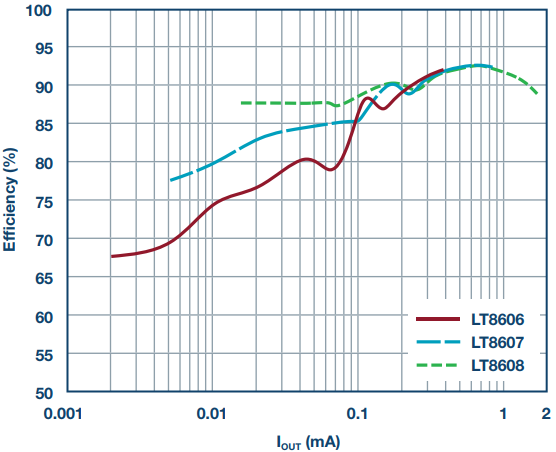

图1示出了一款基于10引脚LT8607稳压器的5 V输出电源。输入电压扩展至高达42 V,输出被设定为5 V(在750 mA),并具有2 MHz的开关频率。构成这款完整的解决方案仅需少量的额外组件,包括电感器L1和几个无源组件。如图2所示,此电路能实现92.5%的峰值效率。

图2. 基于LT8606/LT8607/LT8608的12 VIN至5 VOUT降压型转换器的效率 与负载电流关系曲线。

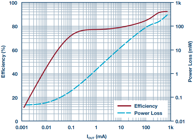

突发模式操作可改善轻负载效率
对于电池供电型应用来说,在轻负载运行和无负载待用模式期间,高效率和低闲置电流是非常重要的特性。LT8606/LT8607/LT8608的2.5 μA静态电流和突发模式操作选项是这些要求的理想解决方案。在轻负载和无负载情况下,基于LT8606/LT8607/LT8608的转换器逐渐地降低开关频率,从而降低开关功耗,并保持低输出电压纹波。图3给出了图1所示解决方案的轻负载效率。
稳压器
图3. 图1所示电路的效率和功耗与负载电流的关系曲线。
