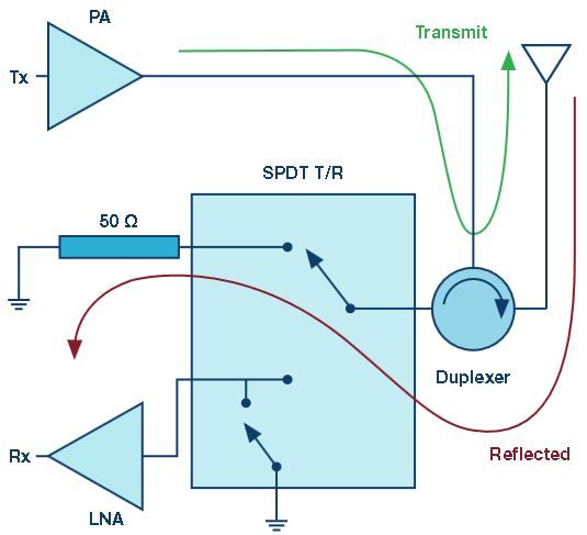

在时分双工 (TDD) 系统中,天线接口纳入了开关功能,以隔离和保护接收器输入免受发送信号功率的影响。该开关功能可直接在天线接口上使用 (在功率相对较低的系统中,如图 1 所示),或在接收路径中使用 (针对较高功率应用,如图 2 所示),以保证正确接至双工器。在开关输出上设有一个并联支路将有助改善隔离性能。
MIMO
图 1. 天线开关。
MIMO
图 2. LNA 保护开关。

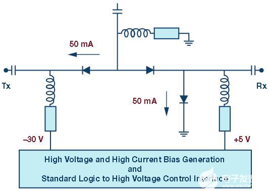

基于 PIN 二极管的开关具备低插入损耗特性和高功率处理能力,一直是优选解决方案。然而,在大规模 MIMO 系统的设计中,它们需要高偏置电压以施加反向偏置 (用于提供隔离) 和高电流以施加正向偏置 (用于实现低插入损耗),这就变成了缺点。图 3示出了一款用于基于 PIN 二极管的开关及其外设的典型应用电路。三个分立的 PIN 二极管通过其偏置电源电路施加偏置,并通过一个高电压接口电路进行控制。
MIMO
图 3. PIN 二极管开关。

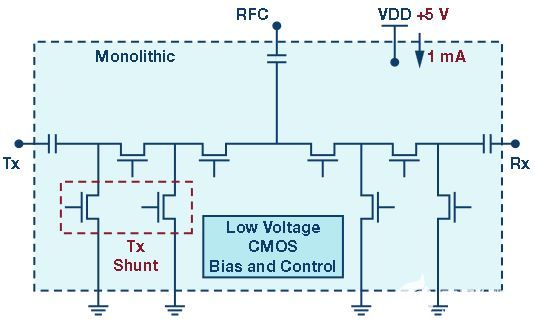

ADI 的新款高功率硅开关更适合大规模 MIMO 设计。它们依靠单5 V 电源供电运行,偏置电流小于 1 mA,并且不需要外部组件或接口电路。图 4 中示出了内部电路架构。基于 FET 的电路可采用低偏置电流和低电源电压工作,因而将功耗拉低至可忽略的水平,并可在系统级上帮助热管理。除了易用性之外,该器件架构还可提供更好的隔离性能,因为在 RF 信号路径上纳入了更多的并联支路。
MIMO
图 4. ADRV9008/ADRV9009 硅开关。

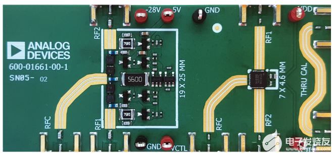

图 5 并排对比了单层 PCB 设计上基于 PIN 二极管的开关和新型硅开关的印刷电路板 (PCB) 原图。与基于 PIN 二极管的开关相比,硅开关所占用的 PCB 面积不到其 1/10。它简化了电源要求,且不需要高功率电阻器。
MIMO
图 5. 基于 PIN 二极管的开关设计与硅开关的并排比较。
