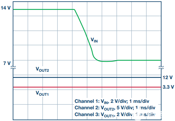

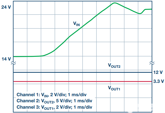

图 2 示出了当面对压降情况时(比如冷车发动期间)转换器的运行方式。电源轨电压 VIN 降至远低于 12 V 标称值,但是 VOUT1 和 VOUT2 均处于稳压状态,从而可为关键性负载提供稳定的电源。图 3 示出了转换器在遭遇负载突降等电压尖峰时的运行方式。VOUT1 和 VOUT2 保持稳压状态,甚至在 VIN 飚升至远高于 12 V 标称输入时也不例外。
转换器
图 2. 显示了冷车发动过程。电源轨电压从 14 V 降至 7 V,但是 VOUT1 和 VOUT2 均处于稳压状态。
转换器
图 3. 负载突降过程。电源轨电压从 14 V 升至 24 V,但是 VOUT1 和 VOUT2 均处于稳压状态。

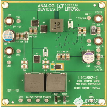

图 4 所示为演示电路 DC2727A,是本文中介绍的一款双输出转换器。DC2727A 的 SEPIC 部分可以轻易重新布线为升压拓扑,方法是去掉一个电感器 L2,并将第二个电感器 L3 替换为合适的升压扼流圈。
转换器
图 4. 演示电路 DC2727A。LTC3892 控制两个输出:一个非耦合型 SEPIC 和一个降压型转换器。
