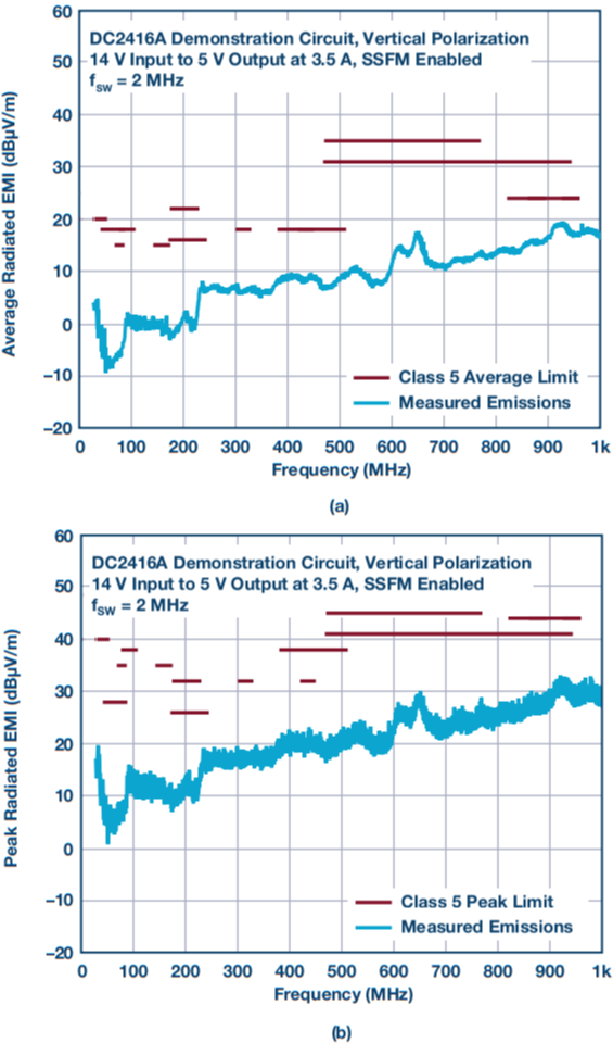

这种架构与扩频操作相结合,大大简化了EMI滤波器的设计和布局,非常适合噪声敏感环境。图1显示了输入侧的简单EMI滤波器,使演示电路能够以充足的裕量通过CISPR 25 5类标准,如图2所示。
开关电源
图1.输入端带有简单EMI滤波器的5 V转换器通过CISPR 25 Class 5。
开关电源
图2.DC2416A 演示电路通过辐射 EMI 频谱 CISPR 25 5 类。

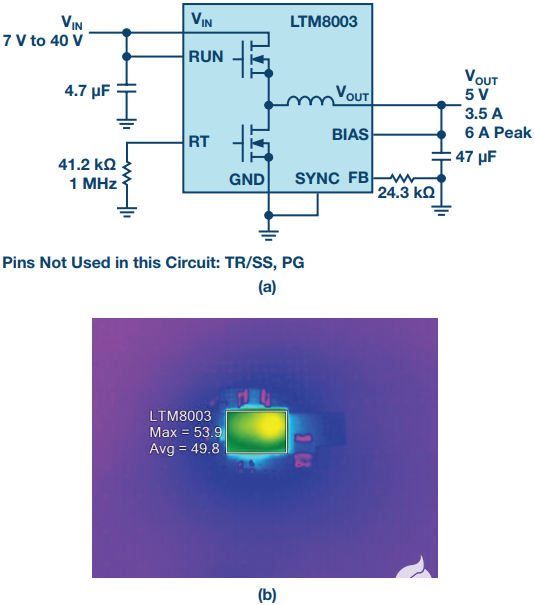

图3a显示了一个3.5 A、5 V解决方案,采用7 V至40 V宽输入范围工作。标称12 V输入时的热性能如图3b所示。92 V输入和12 A负载时,典型效率高于2%。
开关电源
图3.5 V、3.5 A 解决方案,采用 H 级版本,适用于 7 V 至 40 V 输入。热成像显示不需要笨重的散热组件。

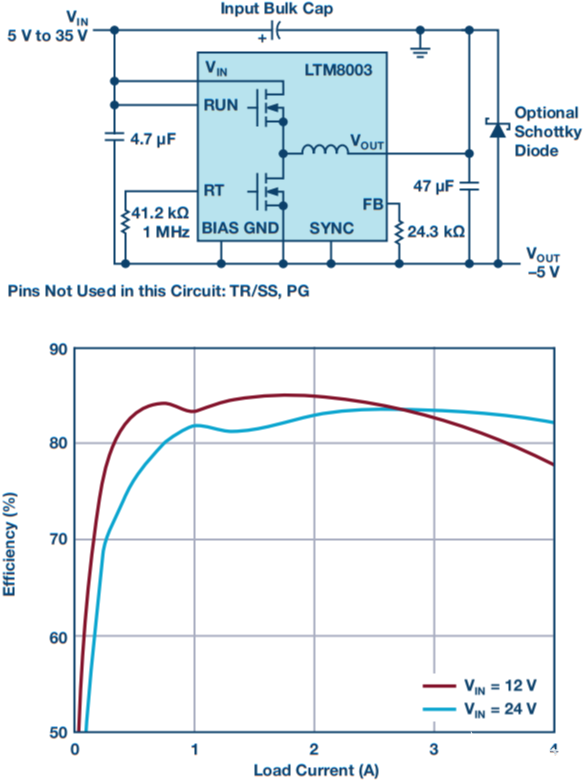

负输出–5 V,+3.5 V至+35 V输入
图4显示了从标称5 V输入提供–4 V、12 A输出的解决方案,最大输入为35 V。偏置引脚应连接到接地。
开关电源
图4.+5 V至+5 V输入采用–35 V电源供电,可提供高达4 A的电流。
