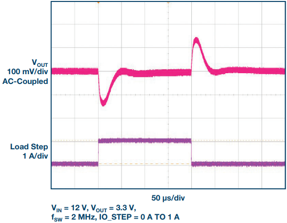

内部控制器的峰值电流模式控制架构能实现快速瞬态响应和良好的环路稳定性。输出电压的快速瞬态响应和低峰峰值电压偏差情况如图3所示。
DC-DC
图3. 使用最小输出电容(2 µF × 4.7 µF陶瓷电容)时,LTM8074提供快速 瞬态响应(12 VIN,3.3 VOUT)

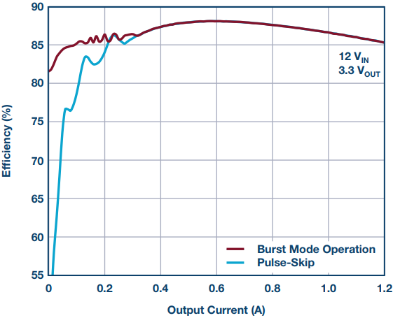

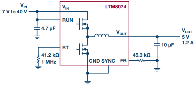

LTM8074以紧凑的外形集成了所有支持元件,简化了布局设计并缩小了解决方案尺寸。只需输入和输出电容、频率和电压设置电阻即可形成完整设计。图4和图5分别显示了典型应用电路及其效率。
DC-DC
图4. 实现7 V至40 V输入、5 VOUT 1.2 A设计只需极少的元件。
DC-DC
图5. LTM8074典型效率。

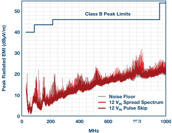

开关稳压器本身会产生辐射EMI,在相对较高的频率工作时需要高dI/dt事件。LTM8074内置专有Silent Switcher架构,可实现低EMI性能,不必采用复杂的EMI抑制技术,如降低开关频率、增加滤波电路或安装屏蔽部件等。无需外部电路或特殊布局方法即可满足CISPR 22 B类等辐射EMI标准,具体请参见图6和图7。
DC-DC
图6. 1.2 A、12 VIN、3.3 VOUT条件下,EMI性能与CISPR 22 B类要求对比(3个计量值,峰值,垂直天线,无EMI滤波器)。

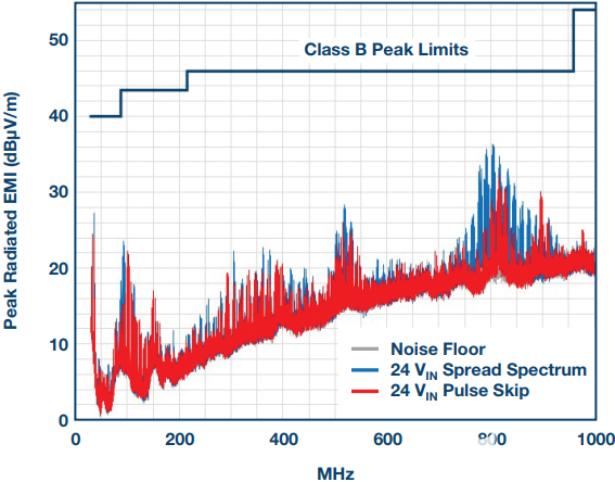

DC-DC
图7. 1.2 A、24 VIN、3.3 VOUT条件下,EMI性能与CISPR 22 B类要求对比(3个计量值,峰值,垂直天线,无EMI滤波器)。
